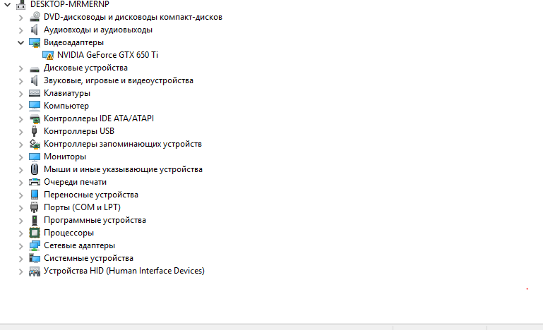

    В обем сейчас что-то произошло минут на 5. Поставил новые дрова с расширенного поиска, как обычно ничего не помогло. Дрова вроде установились, но обнаружил такую картину:
    Я подумал сделать так же как и с интелом, т.е. погуглить то что подчеркнуто желтым снизу:
    "Гугл" выдал дрова старые, мне терять уже нечего, ломать так ломать, качаю их с почти первой попавшейся ссылки. Там оказались какие-то дрова версии 300! Новые дрова не сношу... просто начал ставить 300-ые поверх новых дров. И произошло кратковременное чудо, экран моргнул и появилось разрешение 1920/(на что-то там), т.е. появилось то, что мне и нужно. Панель управления не появилась. Я уже обрадовался... НО, чудо не свершилось, дрова сообщили о ошибке что-то типа - "НЕвозможно продолжить установку, так как нет какого-то оновления!". Скрин сделать не успел. Перезагрузился. Опять та же проблема. Сейчас сношу опять все дрова под чистую. ОТключил автоматическое обновление дров и буду пробовать опять ставить 300-ые. Надеюсь что-то получится. ) Но... пятиминутное разрешение 1920 меня порадовало очень сильно.
  2. Анонимные
    2020-03-20T22:26:08+00:00
    Не надо ставить старый драйверы поверх новых. Я дал Вам ссылку на драйвер протестированный лабораторией Майкрософт. Не надо ставить абы какие драйверы.

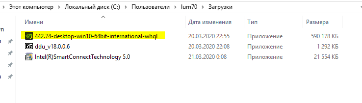

  3. Анонимные
    2020-03-20T22:42:10+00:00
    Уже качаю желтые:
    300-ые повторно выдали подобную ошибку, но и экран повторно сделали 1920/"бла-бла-бла". После перегруза пропадет норм разрешение. Скачаю по Вашей ссылке, перегружусь - попробую ваши.
