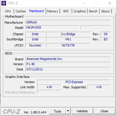

    Посмотрите на официальном сайте AsRock https://www.asrock.com/mb/intel/H61M-DGS/index....

    От одной проблемы избавился с горем пополам. На сате ASRock установил всё что нужно и не нужно, в общем ничего не помогло после перезагрузки.
    Открыл: диспетчер - свойства неизвестного устройства - Сведения - ID оборудования. То что увидел(там каракули какие-то три строчки, скидывал выше) - Ctrl-C и в поиск. Оказался драйвер Intel, поставил, ошибка пропала.
    Теперь пробую ставить дровину с расширенного поиска. Стандартную.
