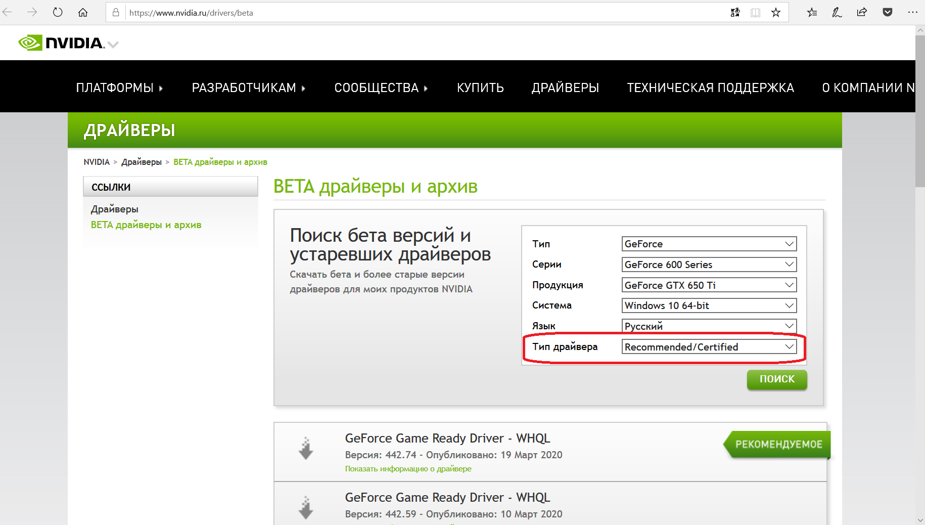

    Старые версии драйверов можно загрузить с сайта NVIDIA https://www.nvidia.ru/drivers/beta
    В поле "Тип драйвера" выберите "Recommended/Certified" чтобы бета версии драйверов не показывало.
