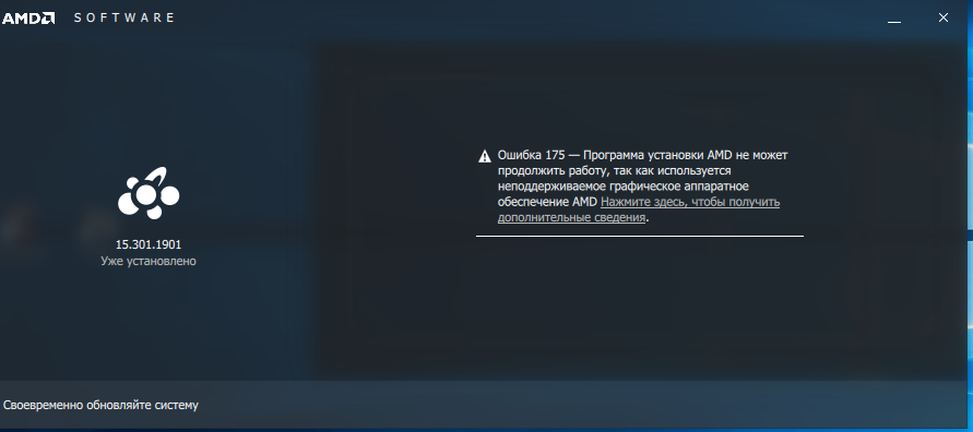

    Покажите пожалуйста скриншот этой ошибки.
    Потому, что, из Ваших слов, не совсем понятно к чему именно эта ошибка относится.
  5. Анонимные
    2019-04-29T14:55:26+00:00
    вот значит это и есть
