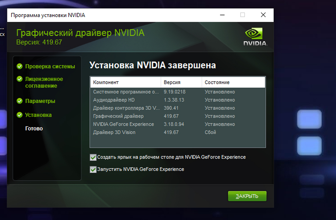

    Сделано! Только один из компонентов не установлен!!! Драйвер 3D Vision - сбой!
    Это не страшно? Или эта видеокарта не поддерживает? Видеокарта G-Force GTX 1050 TI
  4. Анонимные
    2019-04-18T10:24:38+00:00
    Странно, но должна поставить, правда смысла в ней нет на самом деле и чаще всего ее отключают при установке
    Попробуйте протестировать сейчас работу. У Вас есть ,кстати, в системе программа для обновления драйверов от стороннего производителя?
