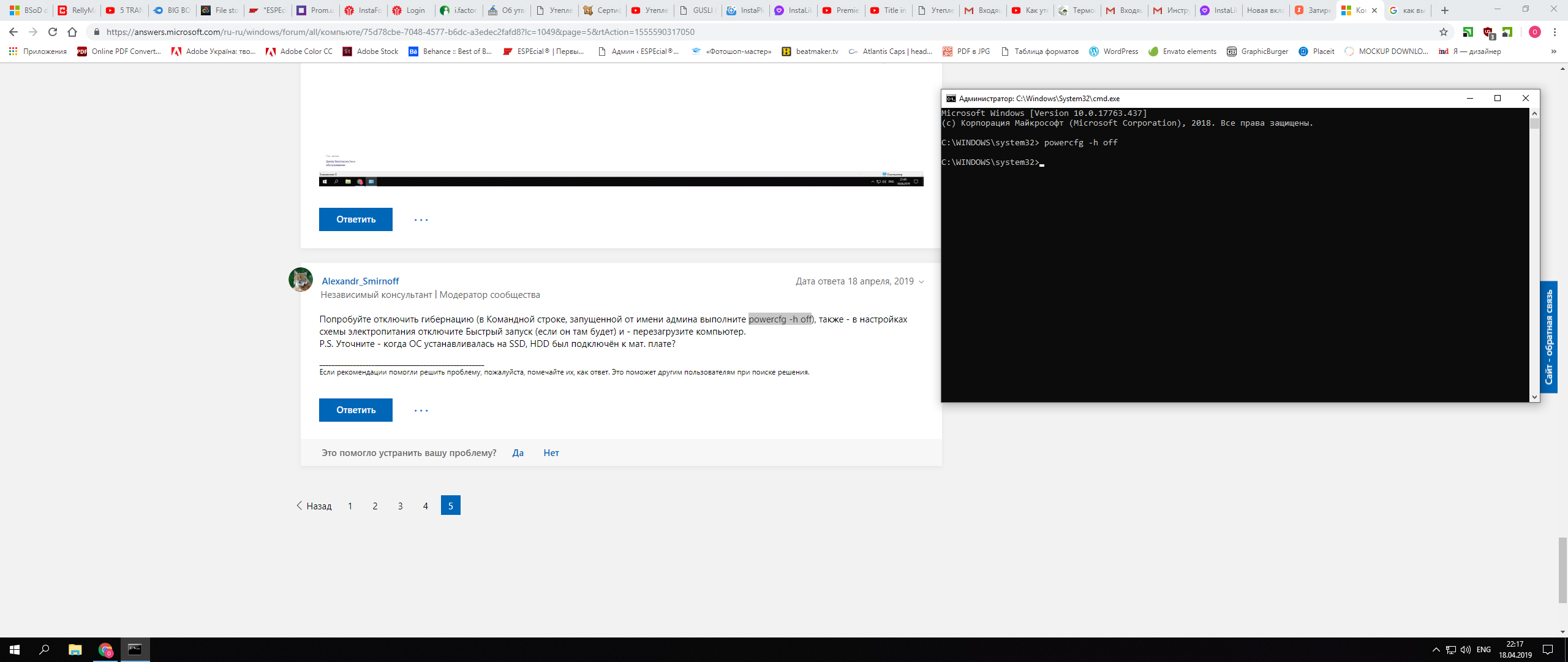

    Попробовал, вот что получилось
    Не знаю, правильно или нет.
    В настройках схемы электропитания такой функции нет((
    И когда устанавливали ОС и SSD и HDD были подключены. Весь компьютер был собран!
