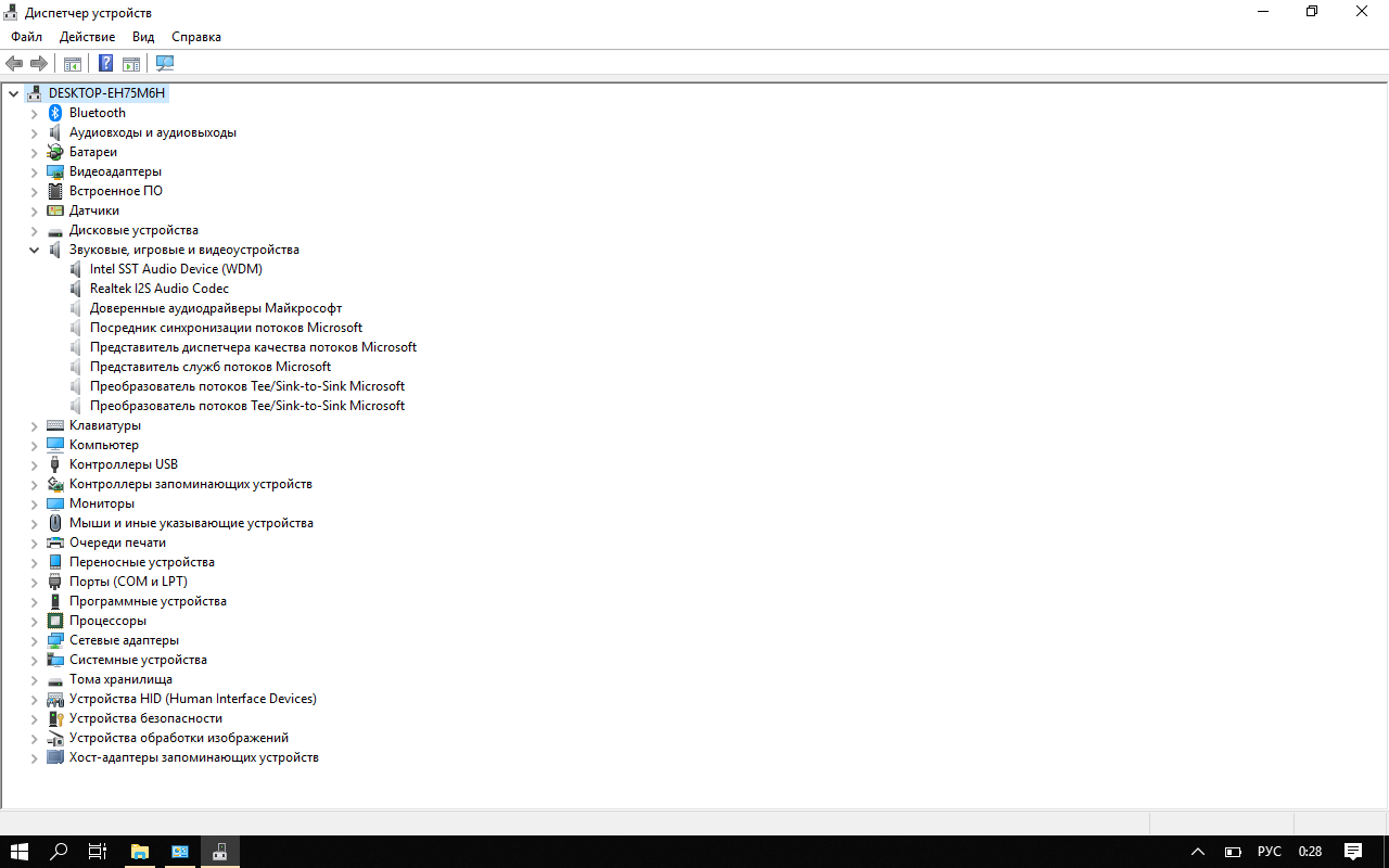

Однако, в диспетчере устройств, мною найдены 2 проблемы.
  1. Во вкладке "События" Видеоадаптеры Intel HD Graphics присутствует запись "требуется дальнейшая установка";
  2. При включении функции "Показать скрытые устройства" в самом диспетчере устройств, в разделе "Звуковые, игровые и видеоустройства" появляется неактивное устройство "Представитель потоков служб Microsoft"с кодом 45.

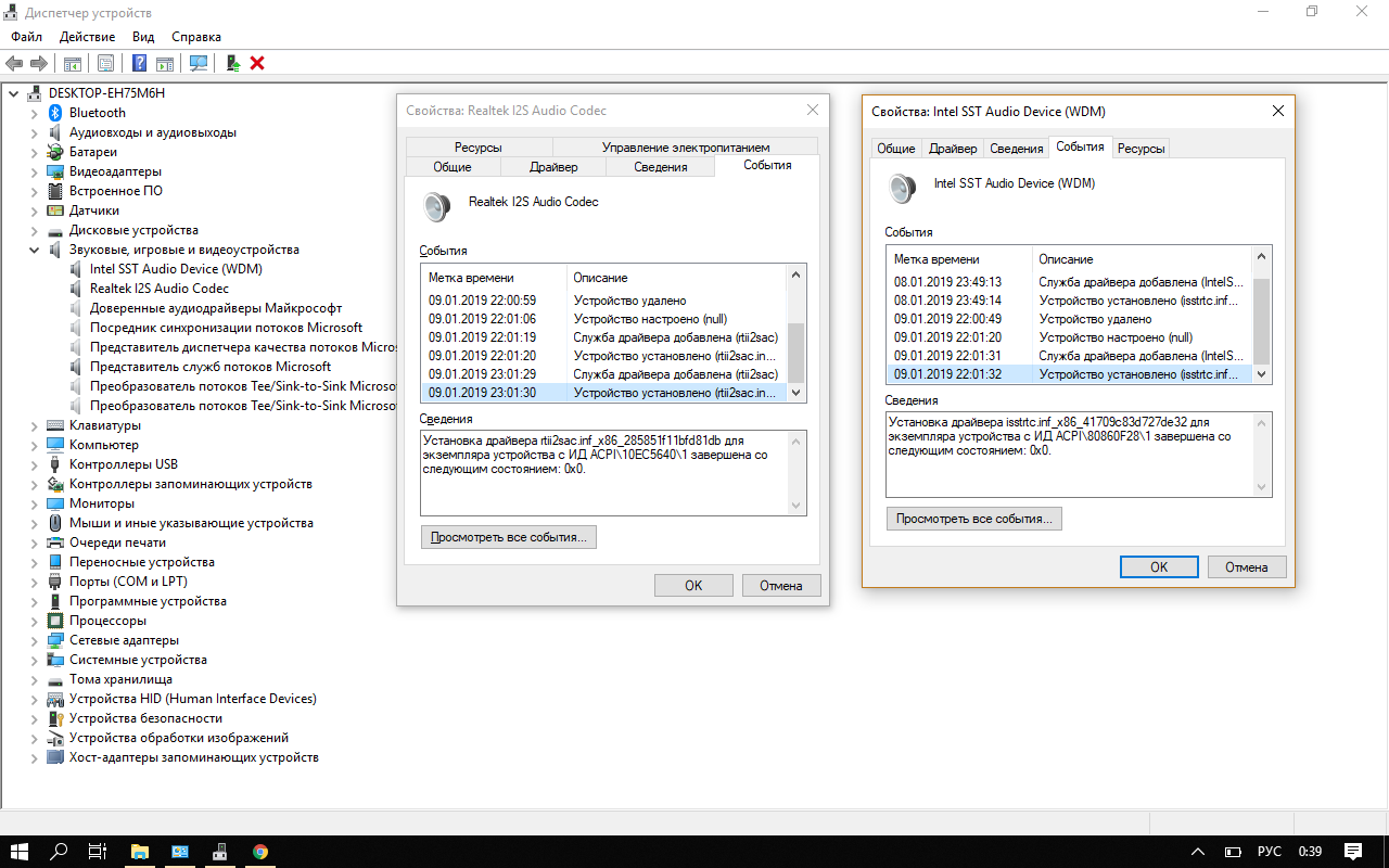

    Простите за назойливость и глупые вопросы...
    Вот сведения ... со следующим состоянием 0х0 - это нормально?
  2. Alexandr Smirnoff 70,065 Баллы репутации Модератор-волонтер
    2019-01-09T19:36:34+00:00
    Уточните, версия драйвера для Intel hd после удаления/установки какая сейчас?
  3. Анонимные
    2019-01-09T19:34:28+00:00
    Простите, не тот скрин приложил

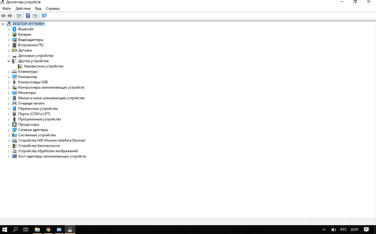

  4. Анонимные
    2019-01-09T19:33:43+00:00
    Сделал, удалил.
    Результат тот же. Звука по-прежнему нет. После удаления систему перезагрузил.
