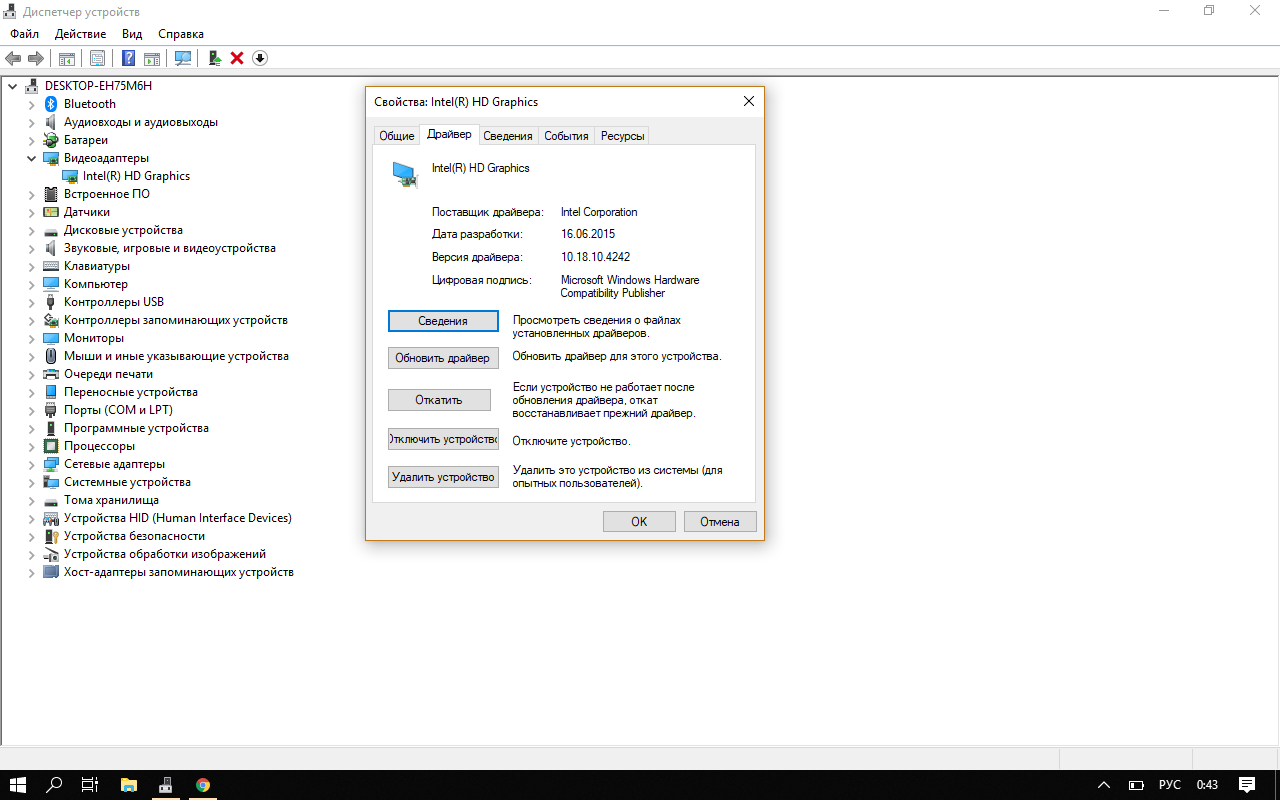

Однако, в диспетчере устройств, мною найдены 2 проблемы.
  1. Во вкладке "События" Видеоадаптеры Intel HD Graphics присутствует запись "требуется дальнейшая установка";
  2. При включении функции "Показать скрытые устройства" в самом диспетчере устройств, в разделе "Звуковые, игровые и видеоустройства" появляется неактивное устройство "Представитель потоков служб Microsoft"с кодом 45.

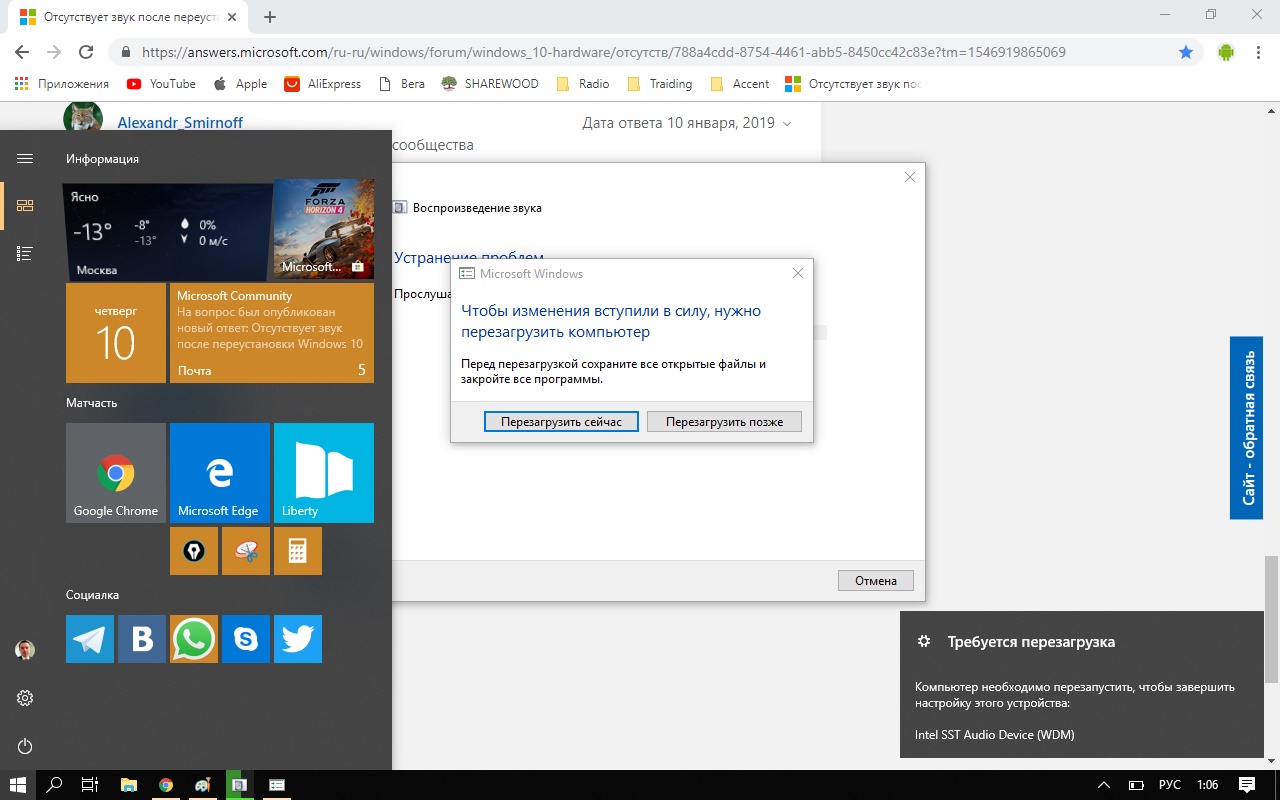

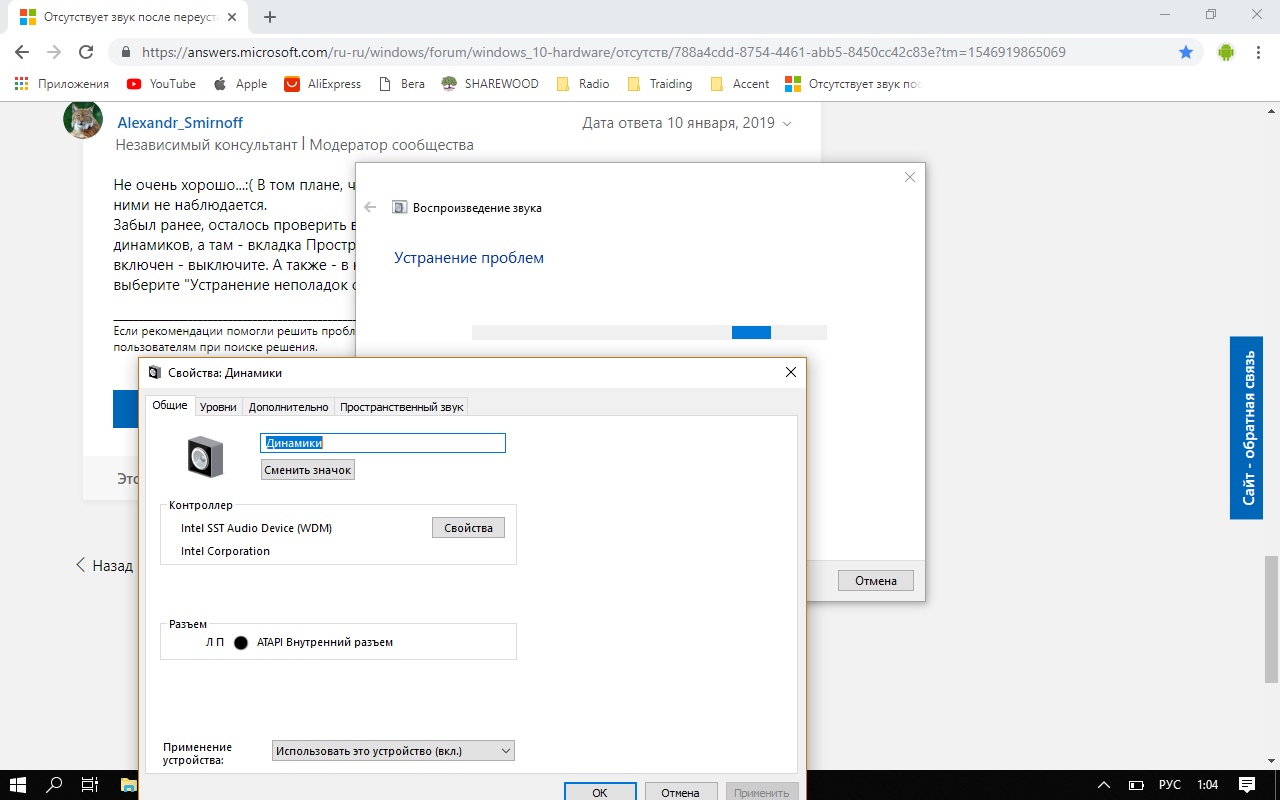

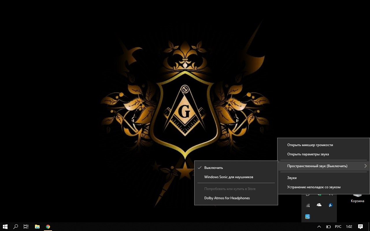

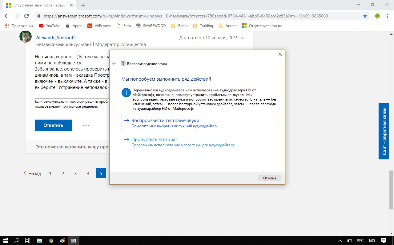

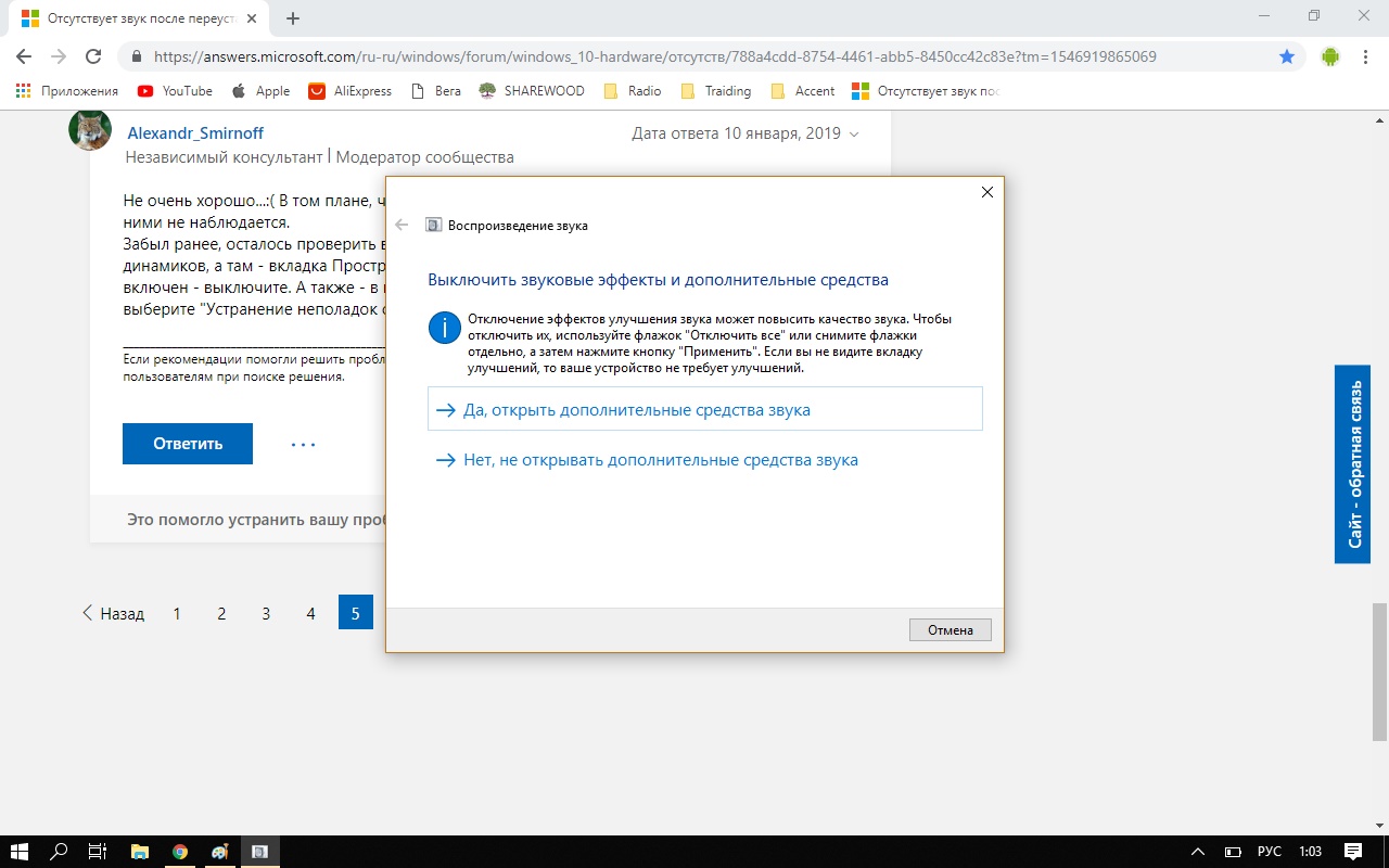

  2. Alexandr Smirnoff 70,065 Баллы репутации Модератор-волонтер
    2019-01-09T19:54:57+00:00
    Не очень хорошо...:( В том плане, что программные решения подходят к концу, а проблем с ними не наблюдается.
    Забыл ранее, осталось проверить включен ли пространственный звук. Откройте окно Свойства динамиков, а там - вкладка Пространственный звук. Проверьте, включен он или нет. Если включен - выключите. А также - в контекстном меню на значке динамика в панели задач выберите "Устранение неполадок со звуком". Напишите или скриншотом покажите результат.
