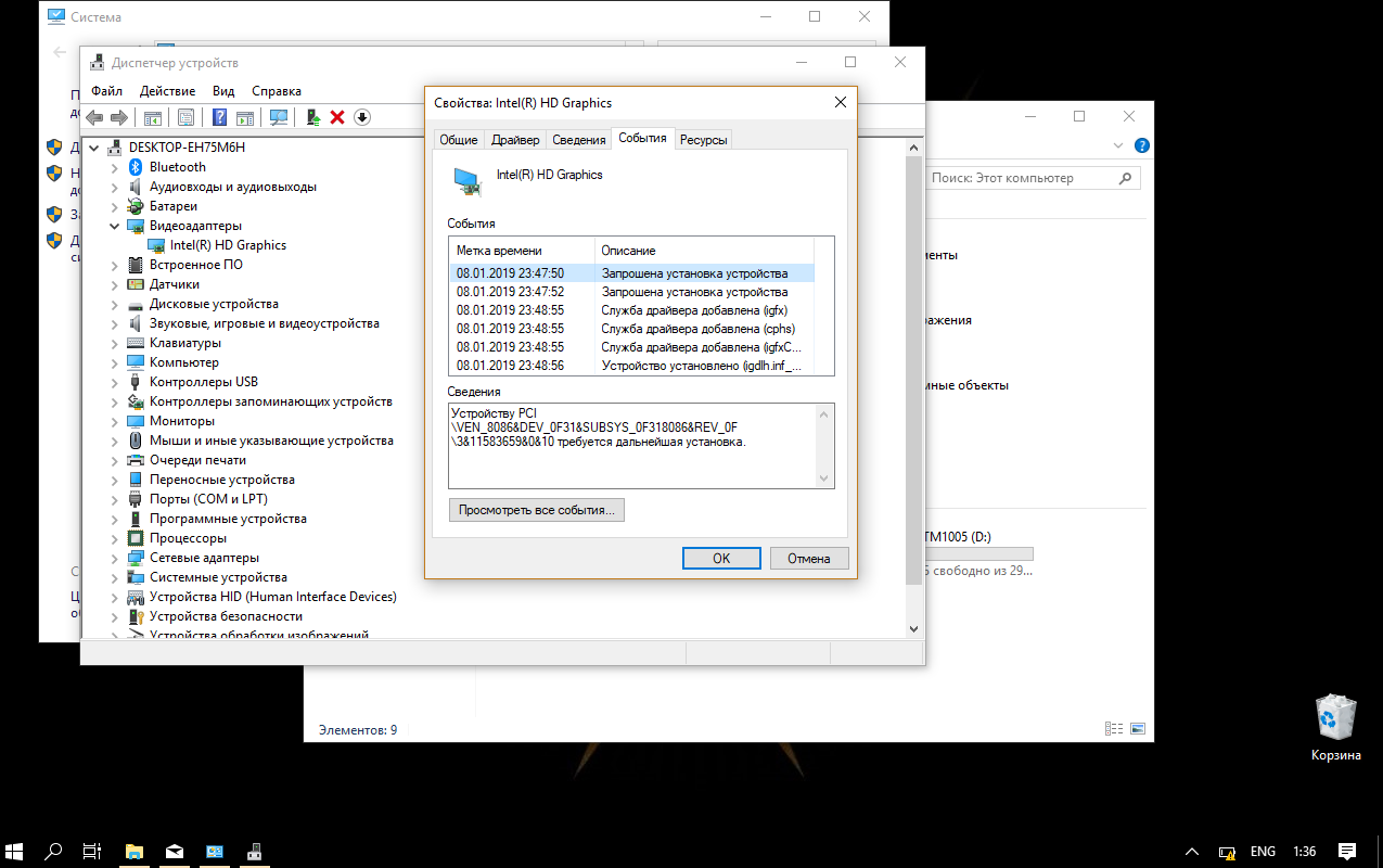

Здравствуйте!
Ситуация следующая...
По объективным причинам на планшетном компьютере KREZ TM1005 была произведена переустановка Windows 10.
После этого на устройстве отсутствует звук. И через динамики и через 3,5 мм. джек не работает. Попытка установки различных версий драйверов (от самых старых до последних) не принесла никаких результатов.
Однако, в диспетчере устройств, мною найдены 2 проблемы.
  1. Во вкладке "События" Видеоадаптеры Intel HD Graphics присутствует запись "требуется дальнейшая установка";
  2. При включении функции "Показать скрытые устройства" в самом диспетчере устройств, в разделе "Звуковые, игровые и видеоустройства" появляется неактивное устройство "Представитель потоков служб Microsoft"с кодом 45.
Что делать и как вернуть звук?
Помогите, пожалуйста, устройство очень нужно для работы

Получается, что проблема может быть и аппаратная, потому как уже всё, что можно исправить программно - испробовано. Увы, но других решений я не могу найти. Сожалею, что не так и не смог помочь решить проблему. Такое бывает... Попробуйте обратиться в авторизованный сервисный центр KREZ для полной диагностики звуковых компонентов планшета. Адрес ближайшего к Вам сервисцентра Вы можете найти на странице https://krez.com/ru/info/service/
Сожалею, что отнял столько времени и всё без толку.

    2019-01-08T21:06:40+00:00
    Я не силен в тонкостях...
    Быть может мне стоит попробовать установить драйвера от Вашего планшета?
    Где-то я читал, что подобного рода ситуации с "требуется дальнейшая установка" именно Intel HD Graphics и влекла за собой проблемы со звуком...
    Но "корень зла" я так и не выкопал!

    2019-01-08T20:52:53+00:00
    Насчет драйвера видеокарты - нет, это ненормально.
    По конфигурации железа - один в один с моим планшетом (DEXP Ursus kx 210 i).
    Сейчас посмотрю по наименовании модели (да, там есть разные модели серии TM1005)

    2019-01-08T20:49:09+00:00
    Прошу прощения модель планшета KREZ TM1005B32 Slim
    не знаю насколько это принципиально

    2019-01-08T20:45:05+00:00
    Еще вопрос)))
    А сведения во вкладке "События" - требуется дальнейшая установка - это нормально?
