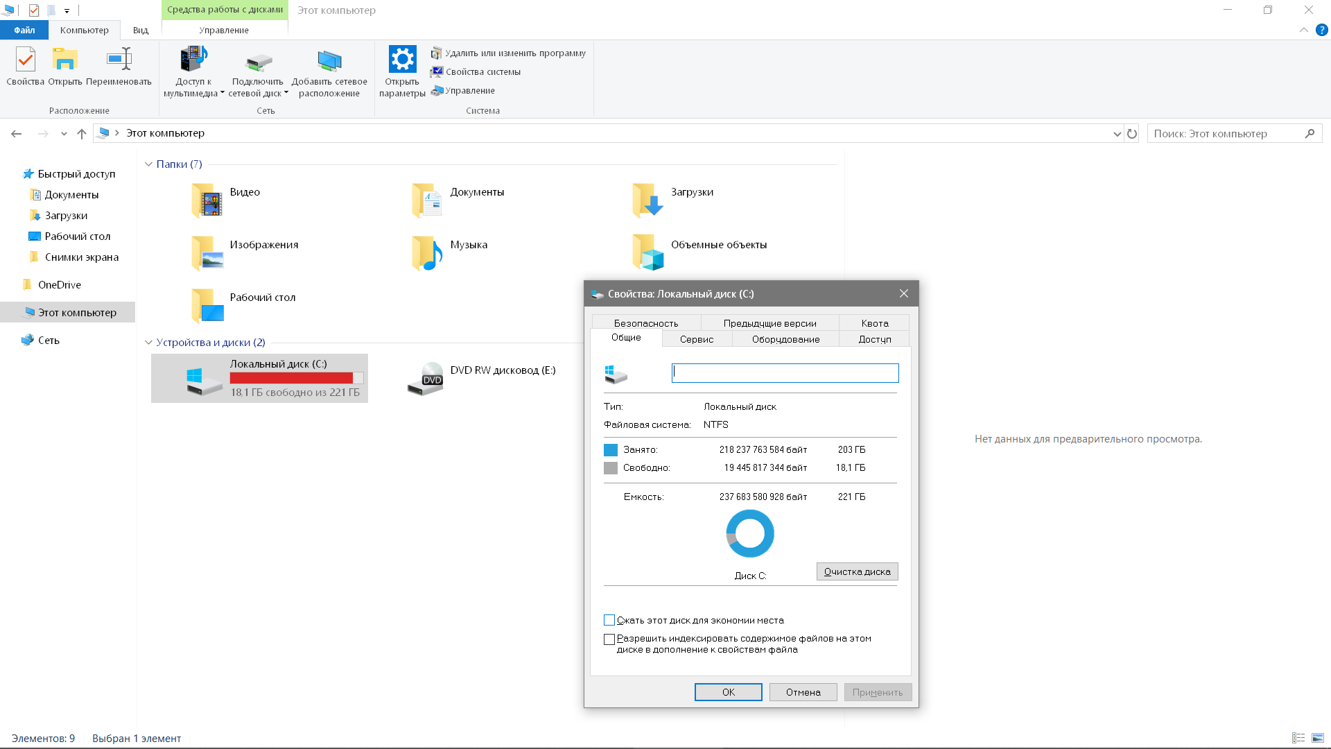

Собственно, как сделал я, и уже пару недель все Ок.
Первым делом снял "Сжатие диска". Сжатие снялось, но не со всех папок в самой папке Windows. Потом просто выделил все, что есть в этой папке и через "Атрибуты" разжал остатки.
Но вот тут выяснилась интересная штуковина. Если проводить очистку диска НЕ сняв галку с "Сжатие данных на диске с ОС", то диск после очистки сжимается обратно.
А вот почему не дает изменить у вас - вопрос еще интересней.

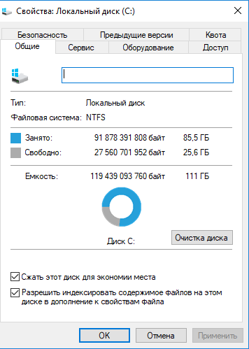

    Виталий, на снимке видна галочка "Сжимать этот диск для экономии места", при том, что первым шагом в решении значится проверить её отсутствие... Что именно не получается сделать?

    Давайте ещё раз по пунктам.
    Сначала для нужного диска, того, на котором автоматически сжимается содержимое проверяем отсутствие галочки "Сжать этот диск для экономии места"
    (это делается правой кнопкой по диску и выбрать Свойства)
    снятие галочки закрепляется нажатием кнопки "Ok", которое должно приводить к весьма длительному применению атрибутов ко всему содержимому диска...
    После этого - открываем этот диск и выделяем всё содержимое по ctrl+A и правим свойства для всего содержимого как на снимке из предыдущего сообщения...
    Ну неужели не помогает???
