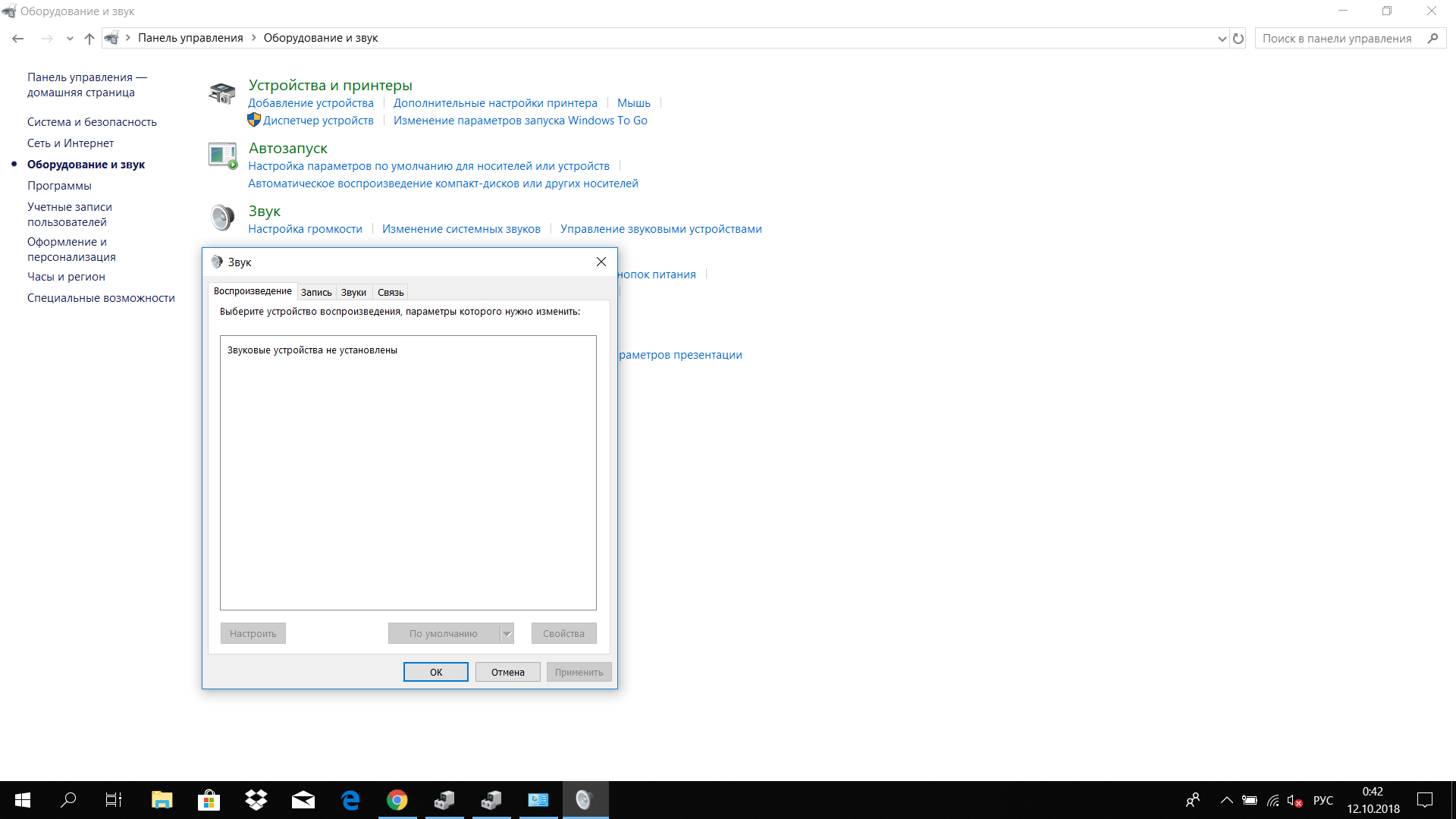

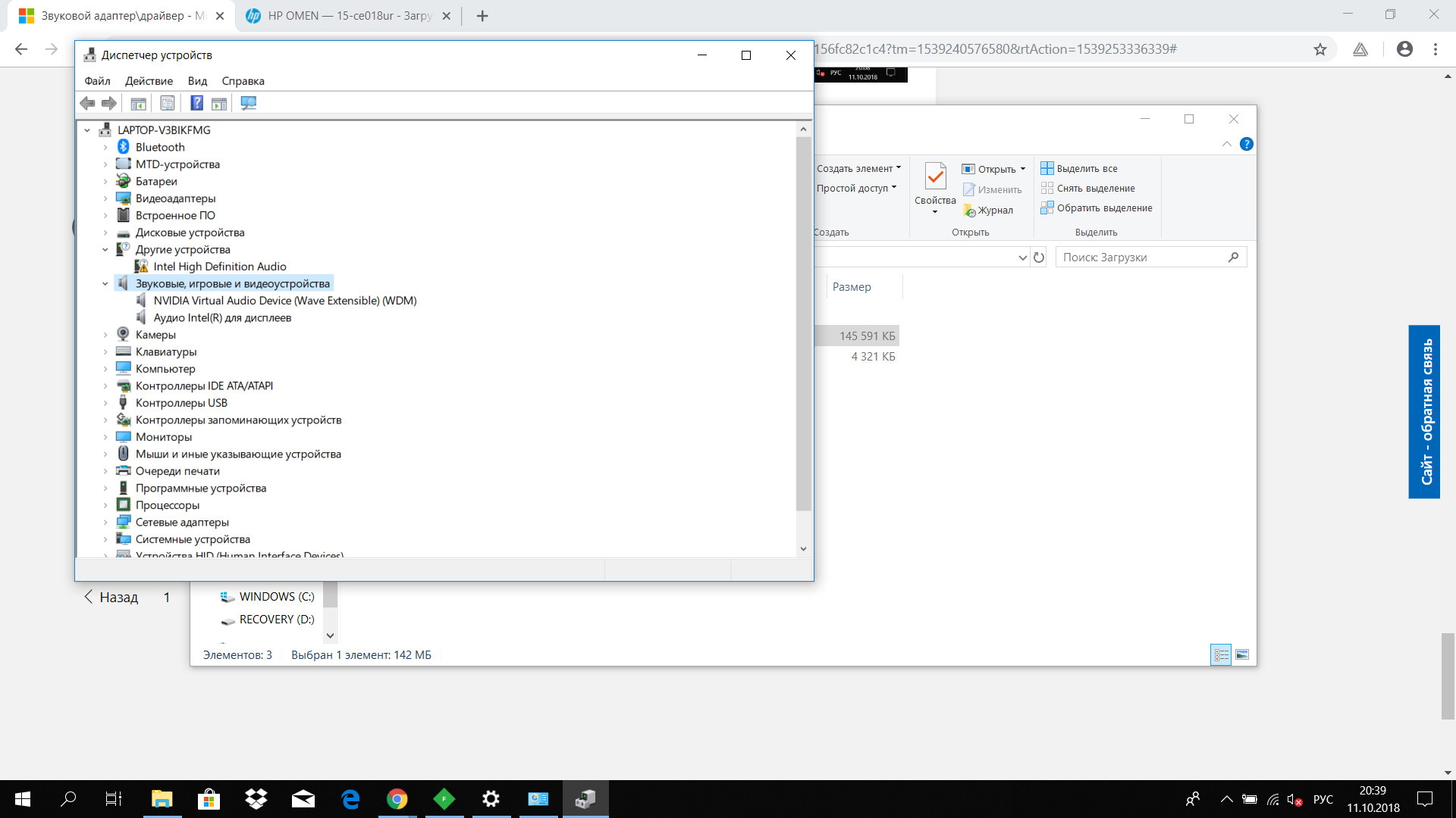

Доброго времени суток! Пропал звук на Omen by HP Laptop 15-ce0xx.
Но после перезагрузки то же самое... Драйвера пробовал устанавливать... Не подходят... Подскажите что делать....

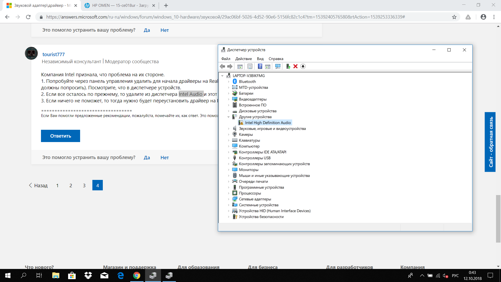

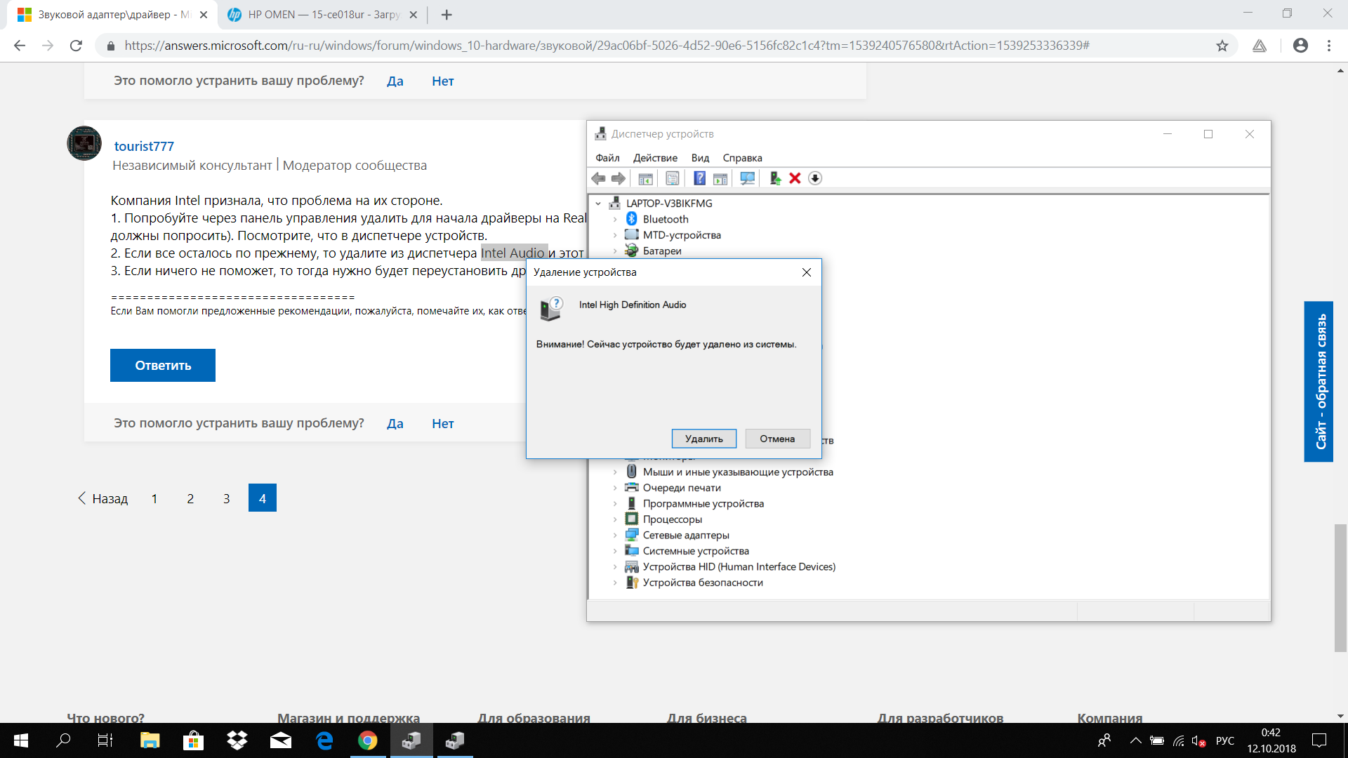

    Вот грубо говоря все мои действия по порядку...
    -Удаляю драйвер-Перезагружаю
    -Все равно он остается
    --Удаляю еще раз
    --Нажимаю ф5
    --Ничего не происходит
    И вопрос такой... Причем тут графический драйвер? Если на то дело пошло, то дайте ссылку, так как сам его найти я навряд ли смогу... Спасибо за понимание! Надеюсь отнесетесь с пониманием... Другие способы ну просто никак не работают...

    Компания Intel признала, что проблема на их стороне.

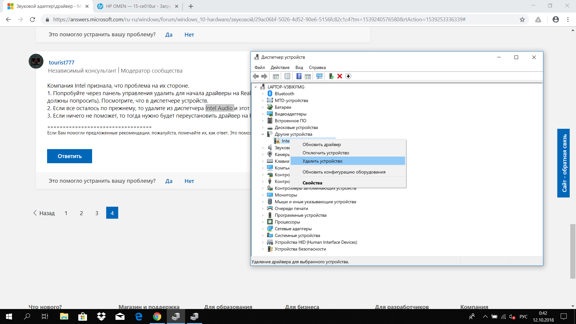

    1. Попробуйте через панель управления удалить для начала драйверы на Realtek аудио, затем перезагрузиться(сами должны попросить). Посмотрите, что в диспетчере устройств.

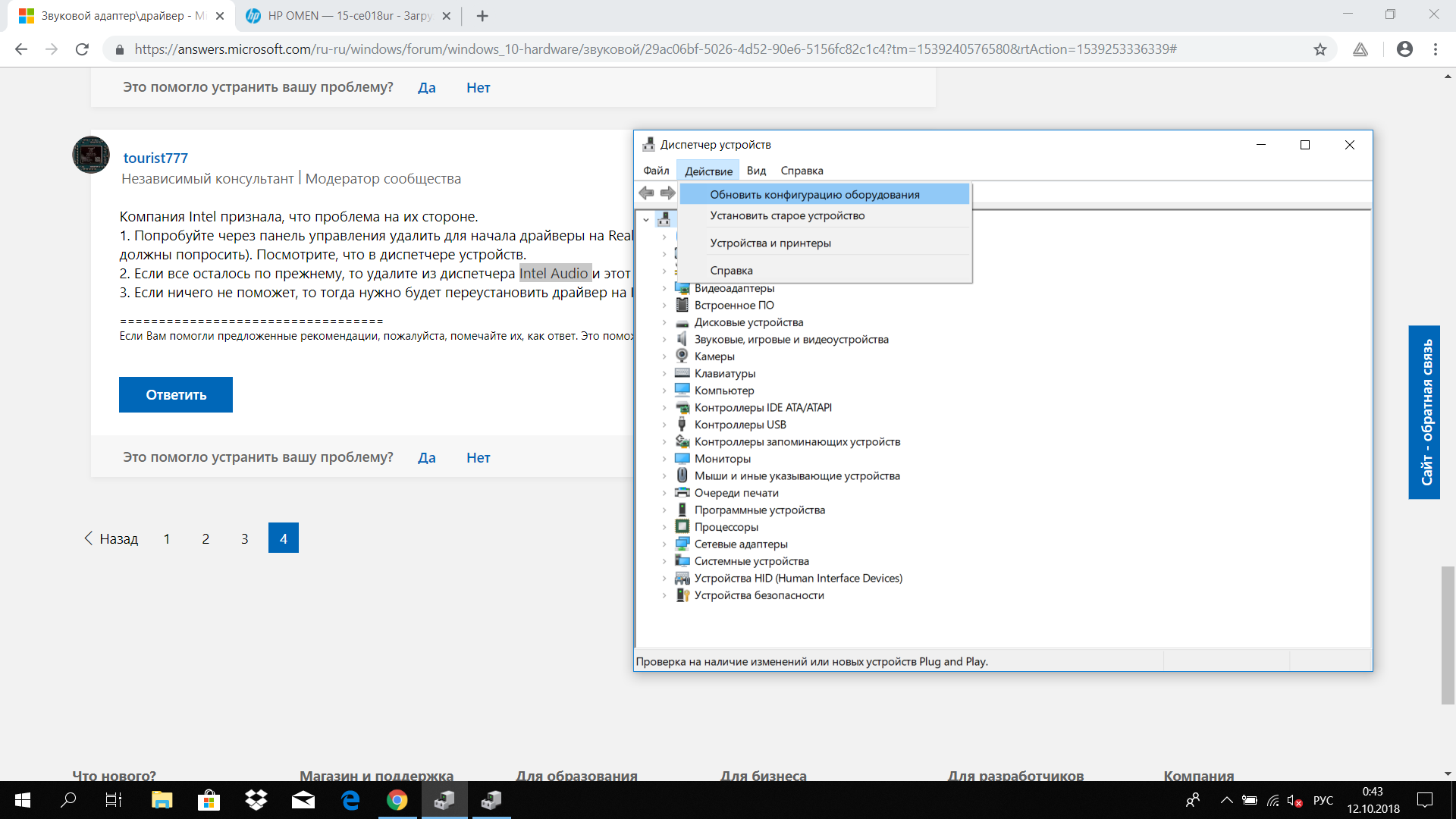

    2. Если все осталось по прежнему, то удалите из диспетчера Intel Audio и этот драйвер с ошибкой. Нажмите на F5.

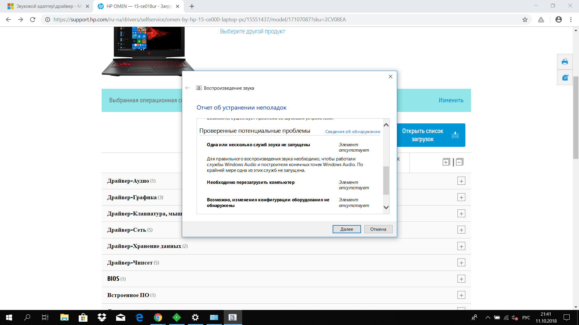

    3. Если ничего не поможет, то тогда нужно будет переустановить драйвер на Intel графику именно с сайта Intel.

    драйвер удалил, потом нажал обновить конфигурацию, и опять появляется этот драйвер все с тем же (!)

    Странно. Пропустите значит этот шаг и удалите драйвер.
