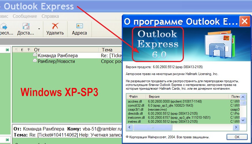

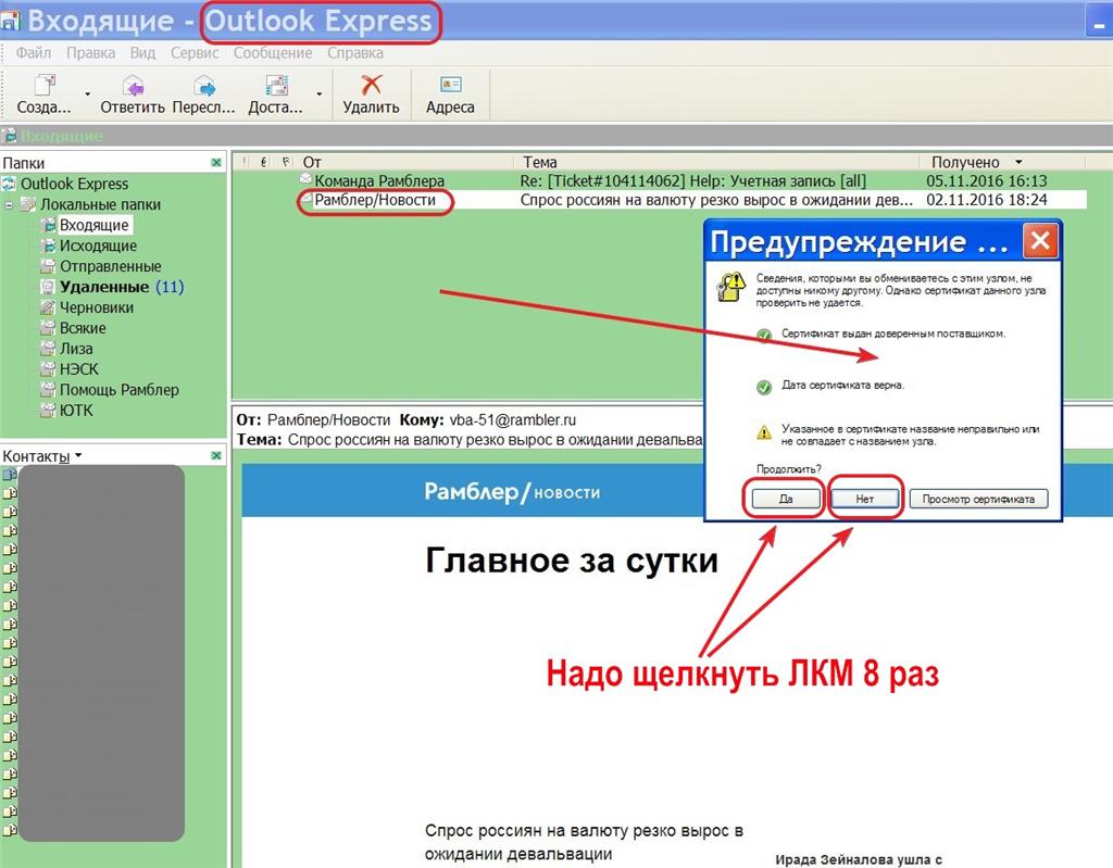

Добрый день.
К Вам меня направила «Служба поддержки» портала Рамблер.
В течении недели мы с ними пытались решить мою проблему.
Не получилось и вот я обращаюсь к Вам.
Ситуация такова:
С «Рамблера» приходит различная почта благополучно.
А вот «Новости-Рамблер» сразу открываться не хотят.
Что-то с сертификатом не в порядке, указано в «Предупреждении».
Так уже несколько месяцев.

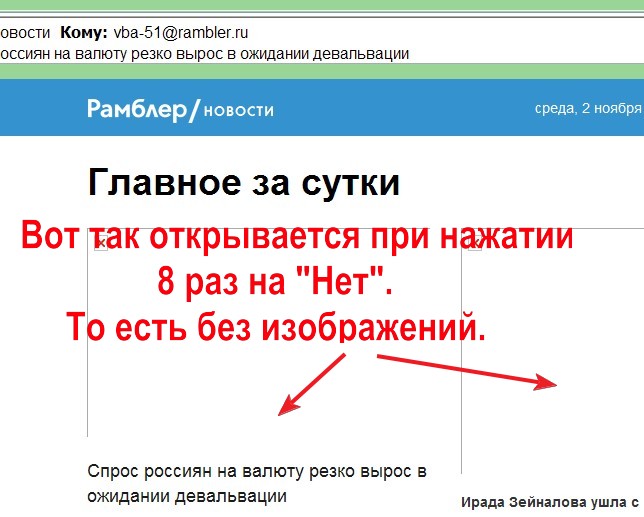

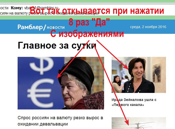

Если щелкну ЛКМ – (левой кнопкой мыши) по «Нет» 8 раз- откроется визуальная страничка новостей без изображений. Если щелкнуть ЛКМ 8 раз по «Да» - откроется с изображениями.
И дальше все работает нормально. Стоит уйти из почты для просмотра чего-либо (не закрывая её) и вернуться назад - опять выскакивает это «Предупреждение». Откровенно говоря,  это сильно напрягает.

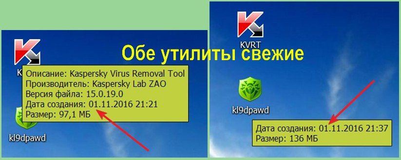

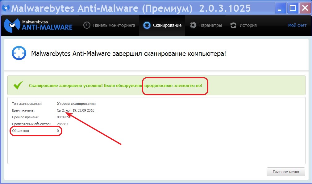

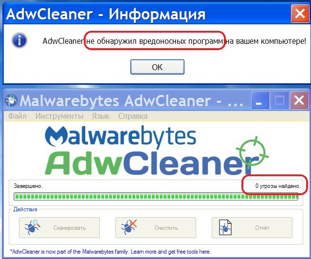

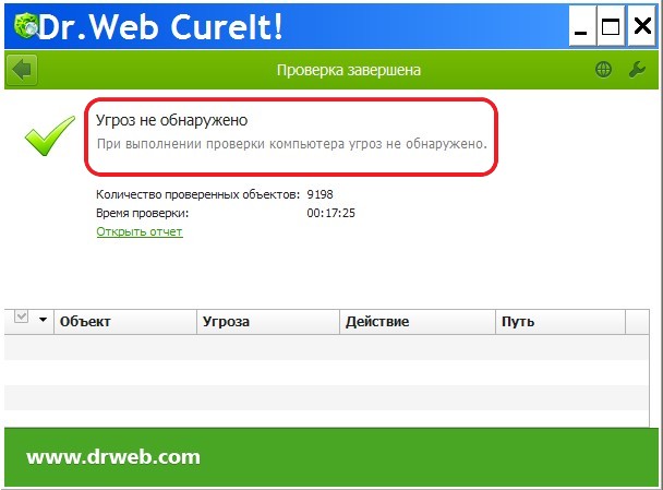

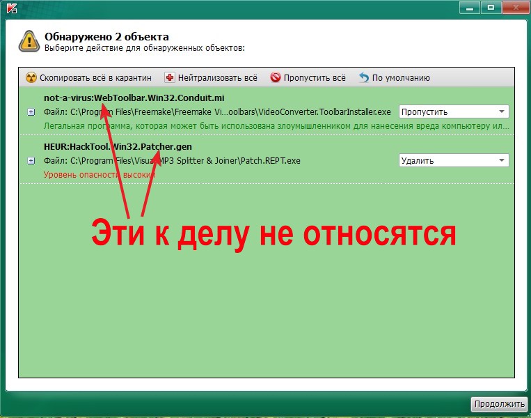

Служба поддержки «Рамблера» рекомендовала проверить на вирусы.
Я это сделал 4-мя разными утилитами со свежими базами. Результат отрицательный. Вирусов НЕТ.
Всю информацию по этому случаю я прилагаю в «Скринах».

Здравствуйте, Борис Алексеевич!

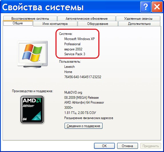

Windows XP больше не поддерживается. Это же относится и к программам, установленным в ней по умолчанию. Старые сертификаты в Интернете были отозваны, а сведения о новых для Windows XP не выпускаются.

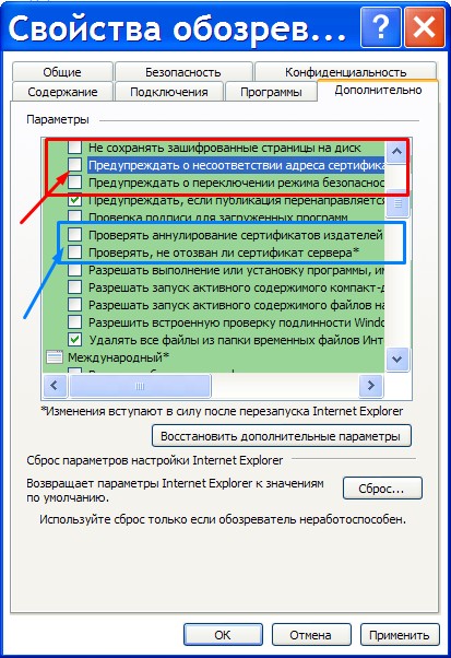

Попробуйте в "Свойствах Интернет" панели управления выключить проверку сертификатов: на вкладке "дополнительно" снять отметку "проверять, не отозван ли сертификат сервера".

    Не стоит использовать Windows XP для работы в Интернете.
    Как Вы сами видите, невозможно проверить достоверность соединения с заданным узлом, а значит существует высокий риск того, что Вы будете перенаправлены злоумышленниками на поддельный сайт.
    Вы могли бы использовать Windows XP на изолированном компьютере, если есть острая необходимость, скажем, для обеспечения работы промышленного оборудования. Для работы в сети теперь требуются более современные системы. В любом случае не используйте этот компьютер для передачи важной информации, например, для совершения платежей.

    Добрый день RH6M6 !
    Ларчик как всегда "открывался просто".
    Спасибо огромное за совет. Всё получилось хорошо.
    Я снял "галку" в другой строчке. Обведено красным.
    А где синим - там ничего не было.
    На "скрине" всё указано.
    Ещё раз благодарю за помощь.
