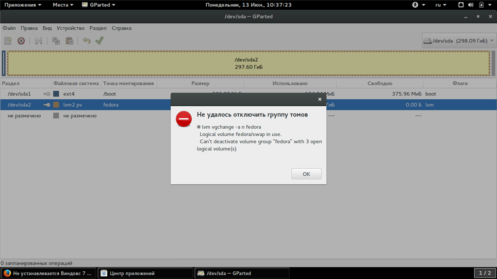

После установки Федора 23 на Самсунг RV511-S02UA не получается  снова с лицензионного диска ,прилагаемого к ноутбуку ,установить Виндовс 7 Начальную , и тоже самое с  диском Виндовс 8.В Биосе выставлен диск ДВД на первом месте ,но после ,якобы загрузки ,открывается страница без логотипа Майкрософт,а только с надписью Майкрософт,после чего повторяется безуспешная загрузка и так до бесконечности .Примонтировать установочный диск ДВД тоже не удаётся  с помощью Терминала - отказ.Описание по удалению ОС Линукс и установке Виндовс ХР с помощью Фдиска ,предлагаемое Майкрософт,тоже оказывается не осуществимым в моём случае.Где же можно почерпнуть описание работоспособной процедуры?Заранее благодарю.

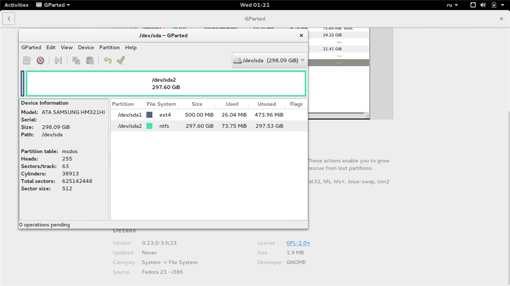

    Удалось очистить от Федора 23 диск ,но ни Виндовс 7 ,ни Вин 8 с лицензионных дисков ![](https://learn-attachment.microsoft.com/api/attachments/57fa1f8e-fbeb-4a46-a5de-22820f66da49?platform=QnA) не устанавливаются.

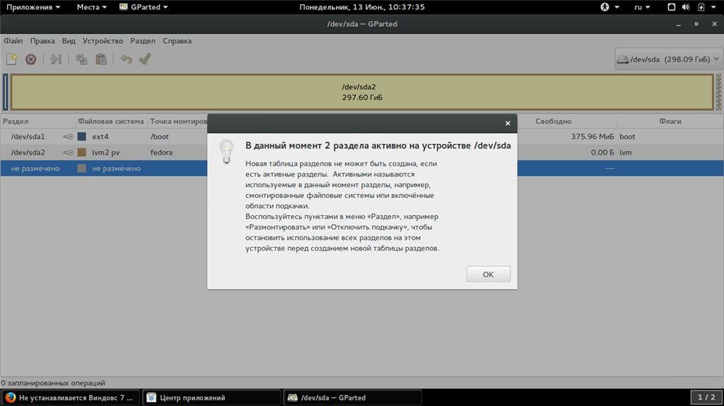

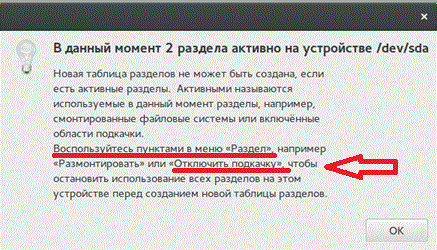

    Swap подхватывается.
    Щас, подумаю немного.
    Отключите подкачку на SDA  (swap - подкачка)
    Менять таблицу разделов надо из внешнего носителя.

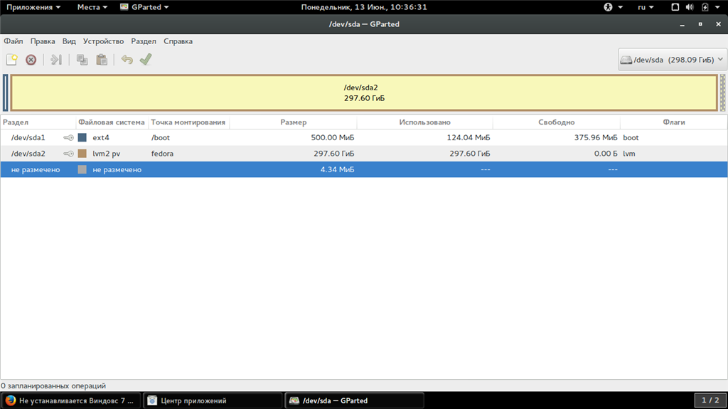

    От ранее установленной системы ничего не останется. Что-то идёт не так, раз Вы снова туда попадаете.
    Если же просто указать раздел для новой установки, то разделы не сотрутся, надо очистить всю таблицу разделов. Поищите в расширенных опциях, это точно не в настройках по-умолчанию.
    (по умолчанию настроено так, чтобы сохранить Windows или другие системы, если они уже там есть)
    Лучше всё-таки с ДВД, если с флешки не получается, то попробуйте из оптического привода.
