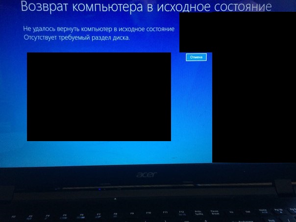

    Сделал все как вы сказали,только забыл заскринить после восстановление образа диска, cmd.exe показало (см. ниже), попробовал восстановить через Аlt-F10,но ничего не получилось (см.ниже)

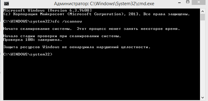

    Пробуйте ещё раз:
    Исправить повреждение хранилища компонентов, препятствующее нормальной работе SFC (sfc /scannow), можно с помощью средства Deployment Image & Servicing Management (DSIM).
    Для запуска этого средства открываем окно командной строки от имени администратора, вводим указанную ниже команду и жмём [Enter]. DISM проверит хранилище компонентов Windows на наличие повреждений и автоматически устранит любые обнаруженные неполадки.
    Команда:
    dism /online /cleanup-image /restorehealth
     dism /online /cleanup-image /restorehealth        - это команда для восстановление образа Windows.
    Если результат:
    [==========================100.0%==========================]
    Восстановление выполнено успешно. Повреждение хранилище компонентов было устранено.
    Операция успешно завершена.
    Перезагружаемся.
    После этого снова выполним команду SFC, и она сможет заменить поврежденные файлы правильными.
    Команда:
    sfc /scannow
    Программа защиты ресурсов Windows обнаружила поврежденные файлы и успешно
    их восстановила. Подробные сведения см. в файле CBS.Log, который находится по следующему пути: windir\Logs\CBS\CBS.log.
    Перезагружаемся.
    И снова проверяем
    И пишите подробно, последовательность действий.
    Если находитесь в системе, то делайте скриншоты, если уже нет, то делайте фотографии, там наверное было написано какой файл не может найти, а иначе можно ещё долго ходить кругами.

    Выполнил все по пунктам, все  вроде бы получилось, но при возвращении в исходное состояние произошла ошибка "НЕ УДАЕТСЯ НАЙТИ ТРЕБУЕМЫЙ РАЗЪЕМ/ФАЙЛ НА ДИСКЕ" что наподобие этого.. Это крах? Или что...?
