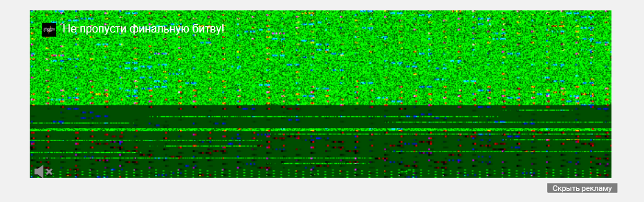

    А проблема была в том что синего экрана нет и вроде бы как все нормально, кроме одного - ролики на Ютубе не показываются и ТВ плагины из магазина фильмы не показывают тоже - либо просто черный экран либо горизонтальные зеленые полоски, звук есть а изображения нет. Но только в IE 11 и Edge.
    А в остальных браузерах - вроде нормально. Поэтому я думал на все что угодно но только не на драйвер catalyst 15.7.1 Потерял как вы понимаете очень много времени и сил.

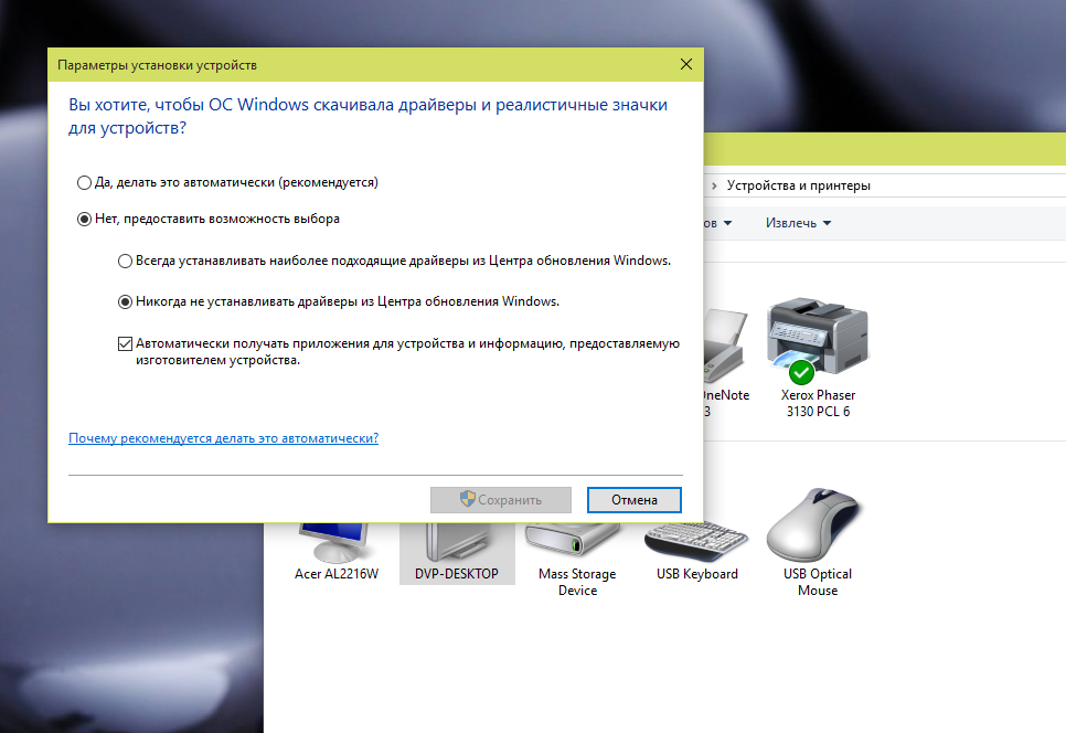

    Сейчас я 7й раз установил 10ку, и запретил автоматическое обновление и поиск драйверов из Майкрософт Апдейт. Это конечно не очень удобно, но иначе я бы остался без видеоплееров. Ну вот а запретив обновление я поставил вручную в 10ку драйвер 14.12 - теперь работает нормально и Ютуб и ТВ.

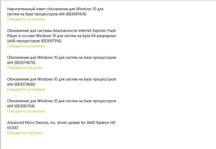

    Вот ведь тупая система - пока я это писал, она загрузила и установила опять этот неработающий драйвер.
    Просто зла нехватает. Вот нафига так делать?? Я же запретил скачивание и установку всех драйверов! (Но Вин 10 на меня чихать, она делает что хочет) Точно так же как невозможно было избавиться от GWX и значка с требованием обновиться до Вин 10 - точно также невозможно и отменить установку неработающих драйверов.
    Моя ненависть к этой системе и ее авторам только увеличилась:
    И пока я это дописывал - она докачала и установила это дурацкий драйвер, так что теерь у меня Ютуб снова не работает. Просто идиоты какие-то в Майкрософт (других слов нет)
    И вот результат:
