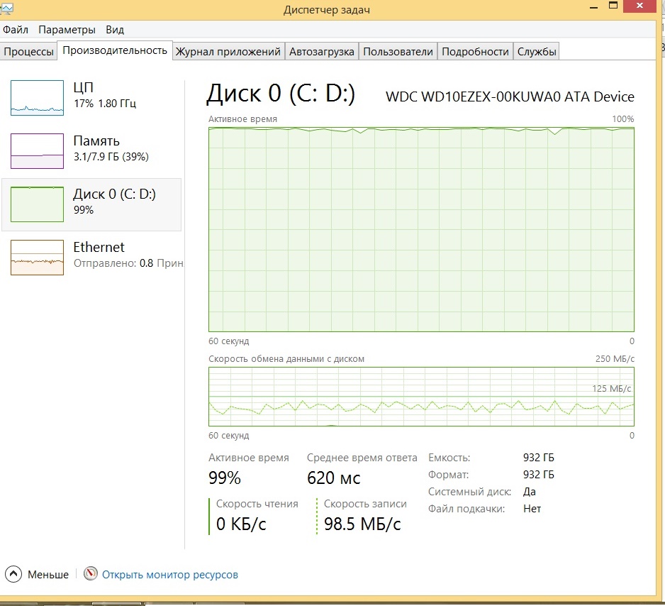

    Тоже самое на ПК. сата-Винт новый. Процесс system грузит больше всего винт. Было решение отключить касперского - результата нет,
    фйла подкачки нет,
    процессу system дал полный доступ - результата нет,
    затем заметил что utorrent проверяет файлы, скорость чтения возрастает до 80 мб/сек и выше. Лечится отключением проверки хеша.  РЕЗУЛЬТАТ НЕ ДАЛО!!!!!!!! (сначала вроде все нормально но затем обратно)
    только на этот раз скорость записи 98,5 мб/с - виновник процесс system
    На планшете windows 8.1, сам по себе винт грузил до 100% периодически  (mSATA 32)
    ___________________________________________________________________________________________________________
    Решено: поставил uTorrent версии 2.0.4. 22967 !!!!, в нем есть настройка кеша, убрал все галочки и поставил ручную настройка кеша.
