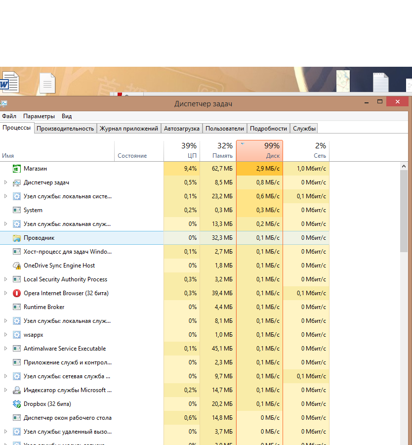

Я поставил Windows 8 активировал с помощью ключа, после мне предложили обновится до 8.1 я сделал. У меня до обновления и после остается одна и та же проблема. Жесткий диск 100% в режиме простоя и нагрузки. Программами пользоваться не возможно, браузером и торентом тоже, за игры я вообще молу. Подскажите что за беда может быть.
Предлагать отключения служб не надо уже делал - не помогло.
Про сканировать ноутбук тоже не советуйте - не помогло( проверял всеми антивирусниками которые знаю.
Говорить что мой жесткий диск накрывается тоже не стоит - на Windows 7 отлично работает.
Жду дельной информации.

Была та же проблема. Промучавшись пару месяцев, отключил в Автозагрузке "Delayed launcher", а в процессах "IAStorIcon" и "IAStorDataMgrSvc". Неделю не беспокоит. Диск загружен бывает, но так, чтобы мешал выполнению программ - уже не замечаю. Пришел к выводу, что дело в "Технологии хранения Intel Rapid", которая постоянно проверяет данные на предмет целостности.

Обновите драйверы для всех устройств, загрузить их вы можете на сайте производителя ПК. Какой антивирус установлен? Попробуйте его удалить на время. Настройте чистый запуск операционной системы http://support.microsoft.com/kb/929135/ru. Какая операционная система была установлена до обновления Windows 8.1?

    Походу возникает конкуренция за hdd между system и др. приложением.
    В итоге время использования hdd возрастает до 100% на пустяцких операциях.
    Каждый процесс тянет одеяло на себя. Вместо того чтобы пропустить 1 потом другой. И головка диска мечется туда суда пытаясь исполнить пожеланя то одного процесса то другого.
    Предполагаю конфликт выглядит так:
    hdd
    c: system усиленно пишет и  читает
    d: приложение читает.
    это должно по идее разруливаться на уровне ядра или драйверов, но похоже ребята из microsoft решили что для ssd это рудимент и отпилили \ или не воткнули контроль.
    По идее конечно это аппаратно бы тоже должно разруливаться в самом hdd но видимо не судьба.

    Подтверждаю в Windows 8.1 и Windows 8.1 Update 1 есть такая ошибка! Все выглядит один к одному. Чистая установка на NUC D54250WYK без всяких драйверов сразу же приводит к периодическим раз в час зависаниям операционной системы и приложений при обращении к диску (все приложения перестают отвечать и реагировать на ввод при попытке обратится к диску в этот момент, но тем которым диск не нужен работают дальше отлично), диск при этом загружен неизвестно чем на 100% в течении минуты (так же в этот момент постоянно горит светодиод диска). После установки пакета свежих драйверов проблема не уходит, и от наличия/отсутствия  сети не зависит.
    Диск SSD интеловский, раздел всего один C:/. Никаких левых устройств не подключено, только клавиатура, мышь и монитор HDMI. Клавиатуру и мышь менял на другие - не помогло. В биосе всякие rapid smart, smart connect и прочая интеловская дрянь выключены. Диск с разметкой GPT со всеми дополнительными скрытыми разделами как положено и загрузка через UEFI.
    В логах никаких сообщений, SMART на диска в порядке, никаких изменений CRC error или прочего.
    Windows просто не работает из коробки, вылечить или хотя бы отловить эту заразу пока не удается.
    Все предложенные решения и догадки в теме не помогают либо совсем не правильные.
    Пробовал отловить при помощи Sysinternals procmon, но пока не получилось т.к. операционка вешается в самый неожиданный момент при активном использовании со случайным интервалом в пределах до 100 минут. Иногда бывает почти подряд с интервалом в несколько минут.
    По статистике только набрал, что от интенсивности использования диска или сети частота зависаний не зависит.
