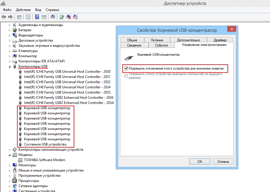

    Добрый день. Тут сняты галки?

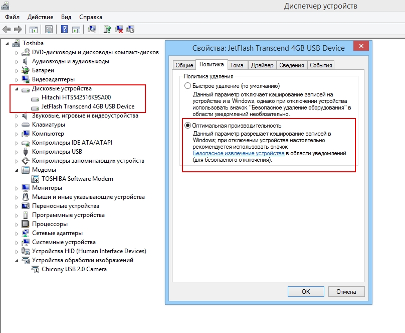

    В диспетчере устройств в разделе дисковые устройства найти подключенные usb-устройства и в политике задать оптимальную производительность. Поиграйте этой галкой:

    Да,там галочки тоже сняты.
