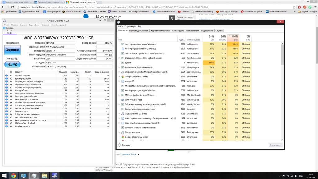

Добрый день. У меня такая проблема. Несколько дней назад купил ноутбук acer Aspire v5-572g
процессор-intel core i7-3537U
видеокарта-NVIDIA GeForce GT 750M 4G
Оперативная память-6 GB DDR3
Жесткий диск на 500 GB
И столкнулся с такой проблемой, что в диспетчере задач Диск 0 загружен на 90%-100% бывает падает до 10% на несколько секунд
Процесс который ест диск ntoskrnl.exe System
Подскажите что делать?

  1. Igor Leyko 112.4K Баллы репутации Независимый помощник
    2014-10-30T16:03:43+00:00
    Разобраться, какой именно процесс инициирует этот обмен. Например, по именам файлов в мониторе ресурсов.
    P.S. Вы сами можете разобрать, что именно написано на вставленных рисунках? У меня не получается, к сожалению.
  2. Анонимные
    2014-10-31T09:25:38+00:00
    В браузере есть кнопка увелечение страницы нажмите и все увидите.А грузит жесткий диск процесс system имя процесса ntoskrnl.exe. Не могу сказать какой конкретно файл потому что их очень много в мониторе ресурсов.Может вам скинуть логи какие то или еще что?
  3. Igor Leyko 112.4K Баллы репутации Независимый помощник
    2014-10-31T09:51:10+00:00
    ntoskrnl - посредник, а не причина.
    Отсортируйте список файлов по интенсивности обмена.
  4. Анонимные
    2014-10-31T10:18:33+00:00
    А попроще можете обьяснить что конкретно нужно сделать?
