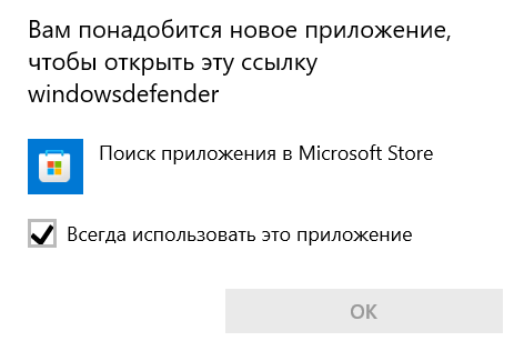

Здраввствуйте, установил сборку Windows 11 22000.132 из канала Dev. Хотел настроить защитника, но выдает что его нет. Тоже самое было со сборкой из бета канала. Скрин прилагается:

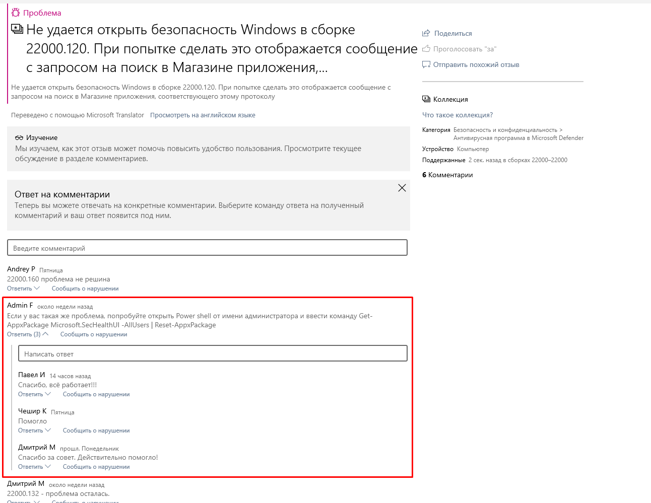

    Нашелся ответ в Центре отзывов, необходимо сбросить приложение Windows Defender командой ниже:
    "Если у вас такая же проблема, попробуйте открыть Power Shell от имени администратора и ввести команду Get-AppxPackage Microsoft.SecHealthUI -AllUsers | Reset-AppxPackage"
    Мне помогло, сборка 22000.160
    Пользователи, которые сочли этот ответ полезным: 30+.

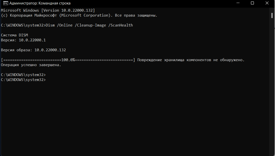

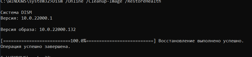

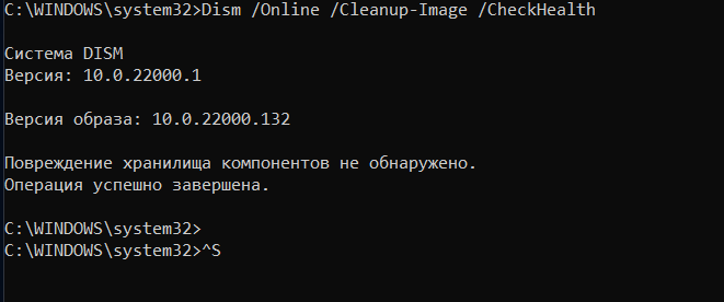

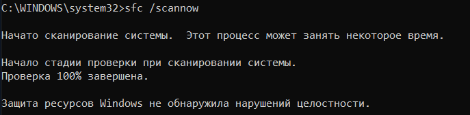

    Выполнить в командной строке (с правами Администратор) эти команды.
    Dism /Online /Cleanup-Image /RestoreHealth
    sfc /scannow
    PS. Показать результат каждой из 4 команд

  4. Анонимные
    2021-08-15T14:20:02+00:00
    1:
    2:
    3:
    4:
