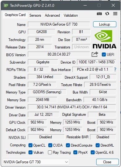

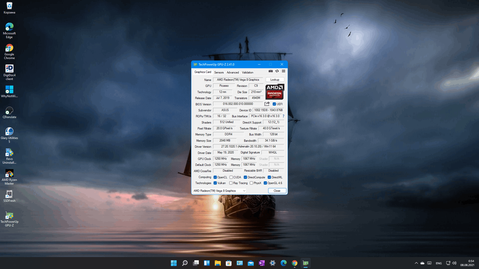

    В GPU-Z есть нагрузочный тест для графики. Нужно челкнуть по ? около строки с данными PCE. Если в системе есть соответствующий файл откроется окно (или запрос на скачивание. Сохраните файл в любую папку на С:). После ? переход в раздел Sensor. Будет 100% загрузка GPU, напряжения и рост температуры (при норм. охлаждении останавливается на 55-65).
    Так выглядят результаты теста (сист. плата (2011г.) и все, что на ней для 7-ки, прошивка под 8-ку, Win11).

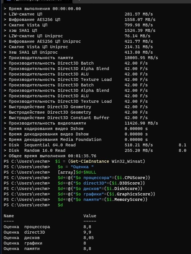

    Докладываю: Максимальную производительность я установил еще пару дней назад. Тогда мне показалось что стало немного лучше. Хорошо что подсказали про видеоэффекты в быстродействии системы я теперь их тоже отключил. Вот плохая новость: тест производительности ПК пройти не может (на середине теста ПК перезагружается и никаких результатов)! Пробовал через PowerShell - не получается! Затем скачал известную программку WSAT - тот же результат! Попробовал вставить в PowerShell второй длинный текст. Вышло какое-то сообщение насчет длинного текста (прочитать даже не успел) как опять произошел сбой и ПК перезагрузился.![](https://learn-attachment.microsoft.com/api/attachments/a0b16010-785c-4599-be9e-01379421a22f?platform=QnA

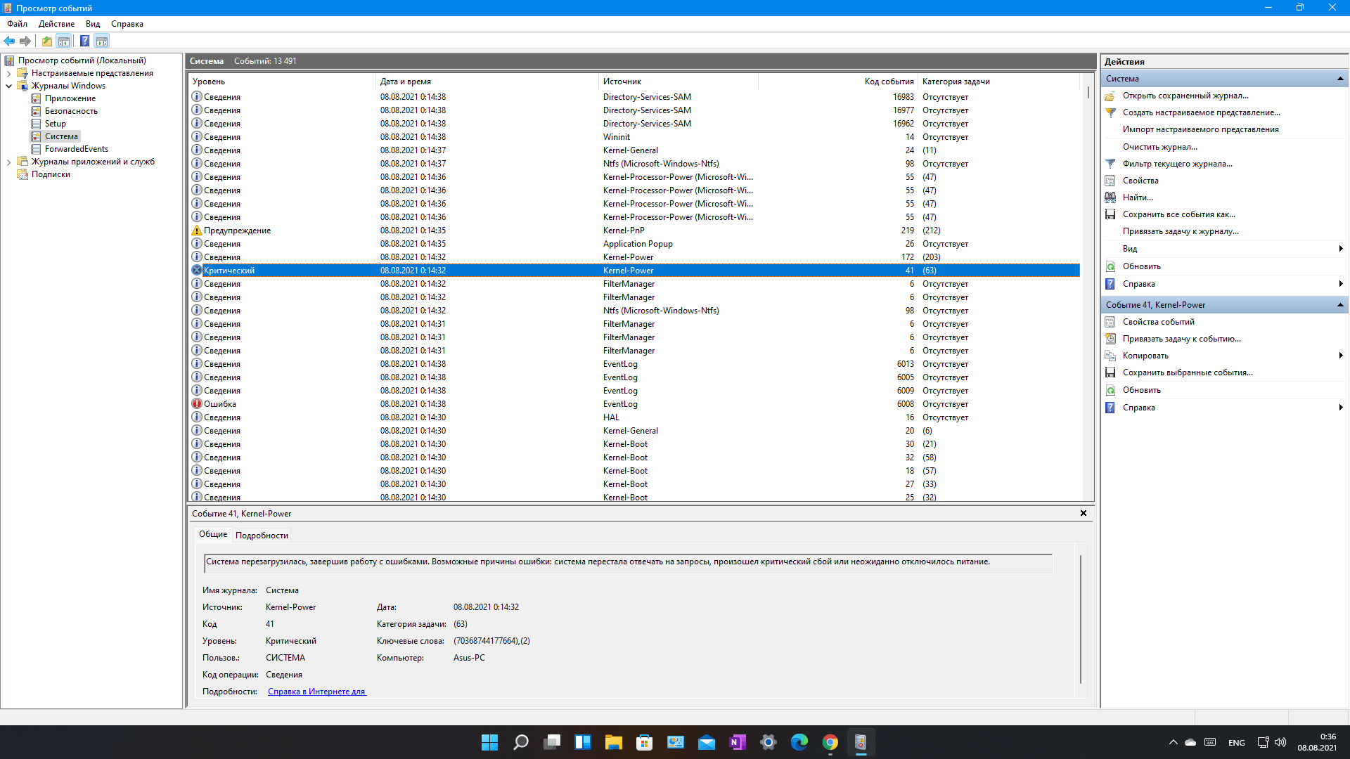

    Про курсор и моргание монитора просмотрите сообщения выше (по крайней мере сейчас запускаются основные службы. В свойствах служб устанавливается число повторных запусков потом перезагрузка. При перезагрузке в журнале фиксируются причина и что ее вызвало. В XML-формате есть группа цифр по которой через командную строку можно раскрыть подробности. В Вашем случае "аварийное отключение питания", т.е. перегрузка какого-то параметра). Производительность графики Vega8 на уровне видеокарт 8-10 летней давности. В сообщениях выше есть ссылка на сайт technopower, скачайте с него утилиту GPU-Z. И проблема не в ОС или драйверах, а в настройках и совместимости. Просто нужно повнимательней присматриваться и не торопясь исправлять недоразумения.

    Можно протестировать производительность оборудования относительно возможностей ОС. Оценка прои-ти ПК определяется по низкой. Возможно возникнет мысль купить видеокарту:
    PowerShell/администратор winsat formal - Enter после теста
                                                  Скопируйте нижележащий текст и вставьте его в окно PowerShell. Нажмите Enter.
    $i = (Get-CimInstance Win32_Winsat)
    $o = "Оценка "
    [array]$d=$NULL
    $d+=@{"$o процессора"=($i.CPUScore)}
    $d+=@{"$o direct3D"=($i.D3DScore)}
    $d+=@{"$o дисков"=($i.DiskScore)}
    $d+=@{"$o графики"=($i.GraphicsScore)}
    $d+=@{"$o памяти"=($i.MemoryScore)}
    $d
