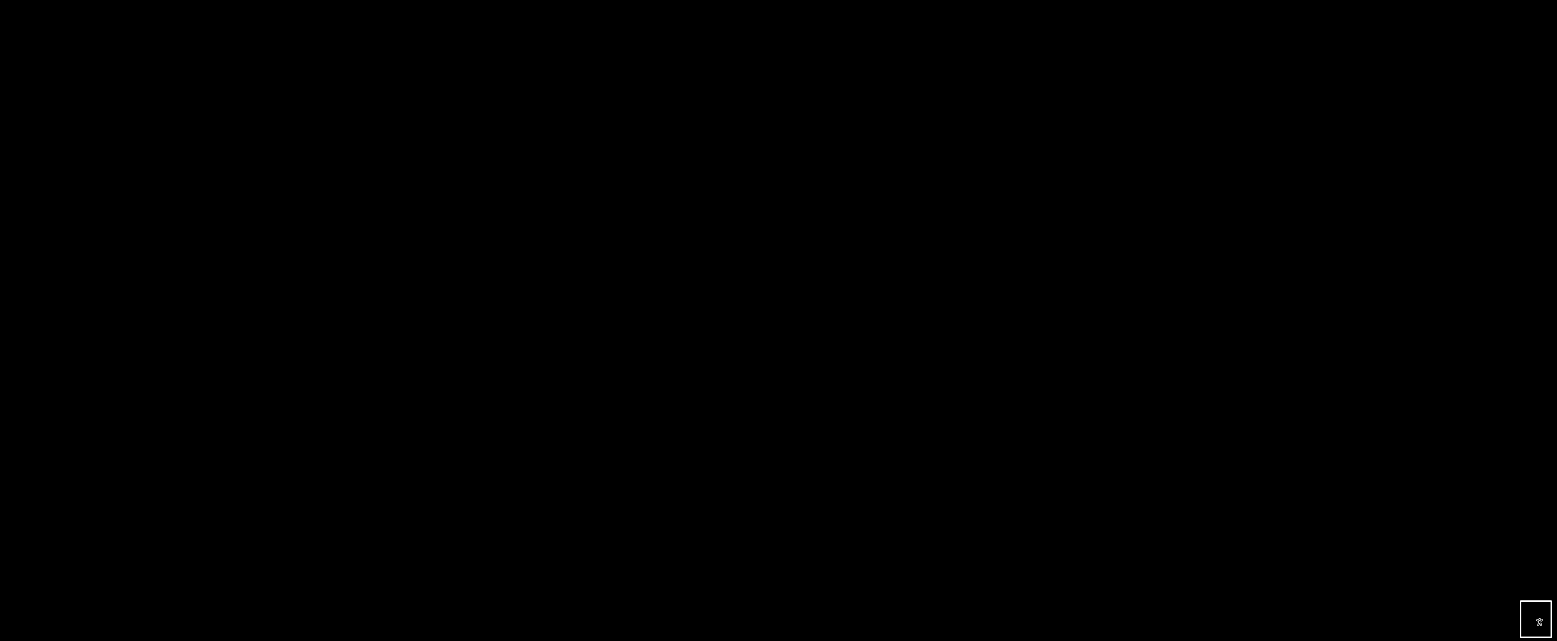

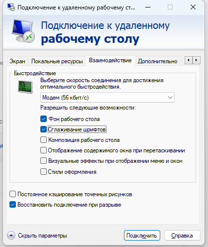

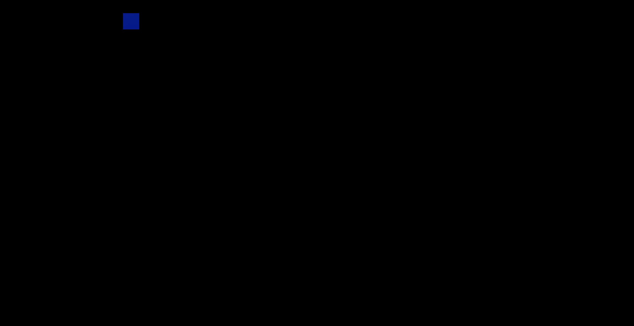

Добрый день, наблюдаю проблему при подключении к серверу терминалов с доменом. При первом подключении черный экран на котором или нет ничего или есть синий кубик и в правом нижнем углу человечек. Отключал и включал WDMM, отключал в ярлыке фон, сглаживание, кеширование, все галочки снимал. На клавиши не реагирует, помогает только выгрузить учетную запись, или попыток 20 зайти на сервер. Что предоставить что попробовать чтоб решить проблему, спасибо.

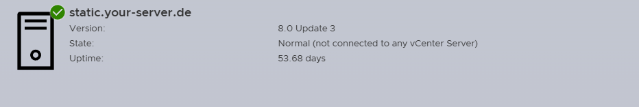

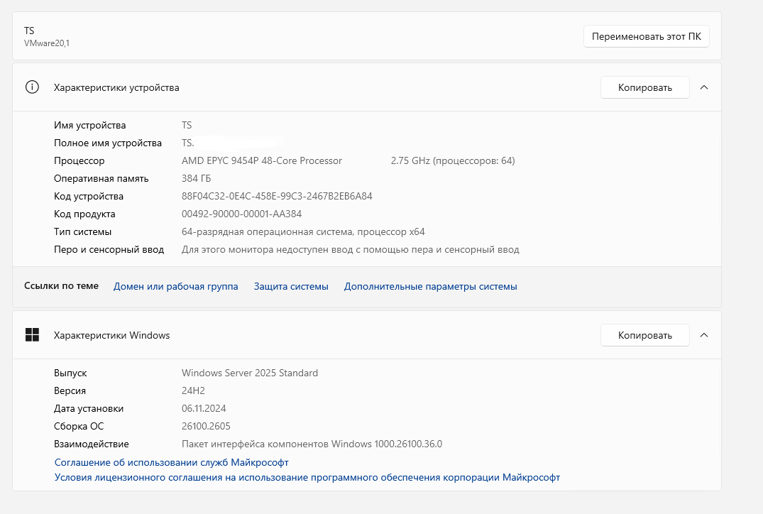

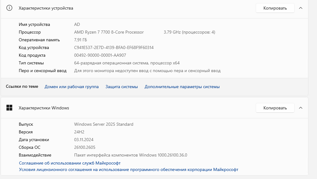

Установлен ESXI 8.0
Установлены 2 системы 1 из них терминальный сервер, 2я система c Active Directory

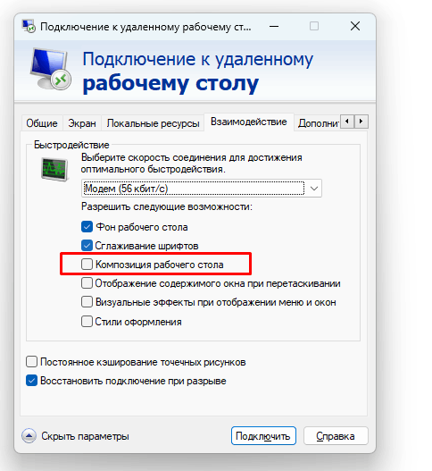

Использую все что можно с форумов такие настройки подключения:

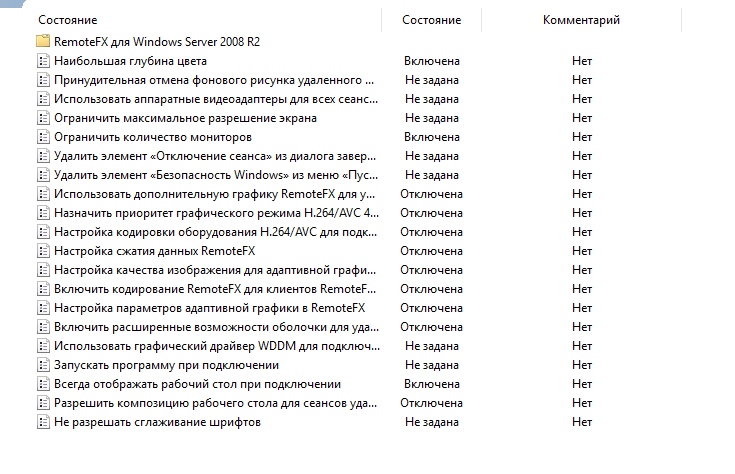

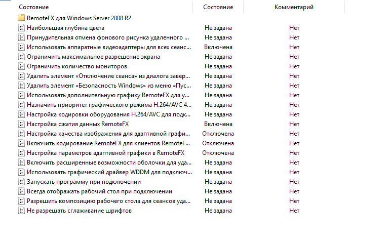

Такие настройки групповых политик:
  • WDDM отключал

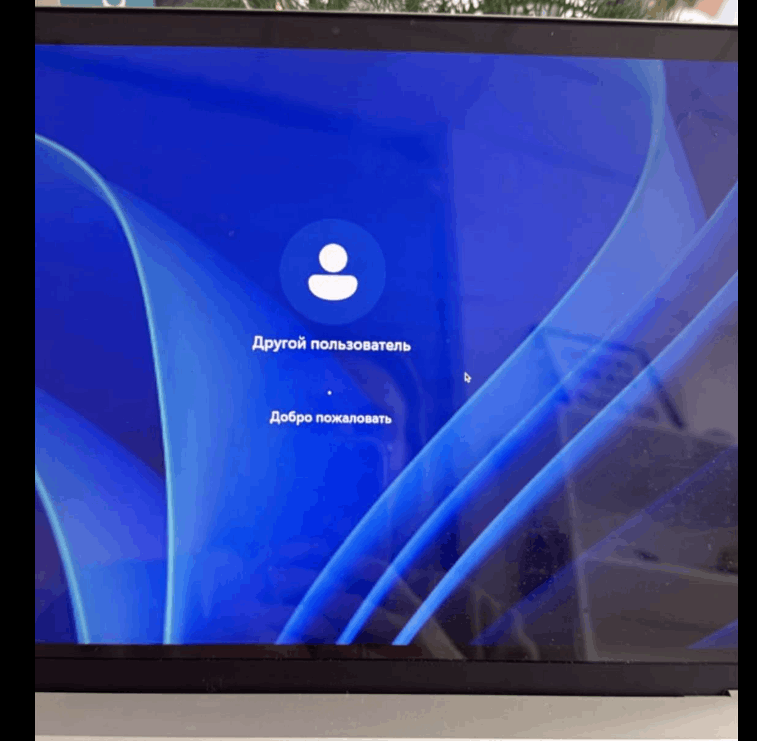

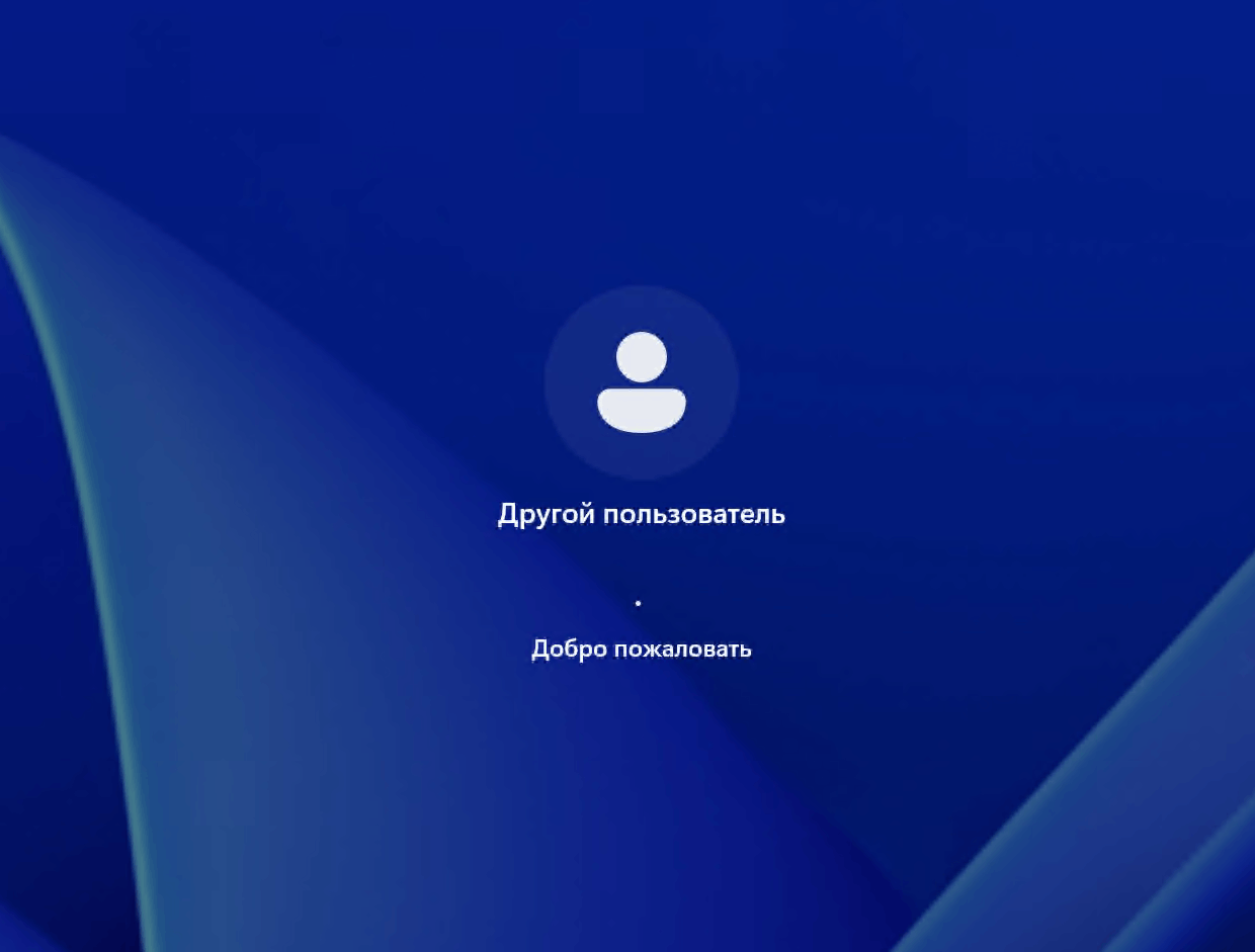

Сначала проблема просто черный экран, когда отключаешься то черный экран, то синий экран с надписью другой пользователь

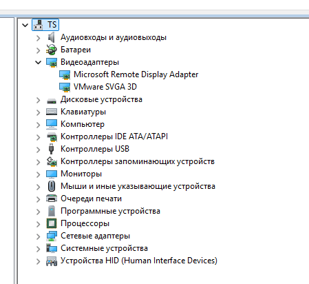

    Вчера отключал WDDM тестировал через DXDIAG. Используя SVGA Vmware или Базовый Драйвер черный экран (в терминале не в ESXi) в 100 процентах случаев, без Microsoft Adapter отображения нет (черный экран).

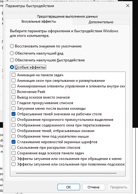

    Сейчас такие настройки:
    Хочу сказать что когда черный экран при первом входе, кликая в темноту можно открывать файлы, так как когда я захожу потом через консоль, под этим же пользователем, я вижу что открыты файлики от случайного нажатия, это не зависание при старте а не отображение.
    Так же я заметил что в большинстве черный экран у учетных записей с включенной композицией рабочего стола
    Если ее отключаешь и выгружаешь пользователя и заходишь, черного экрана нет.
    Насчет синего экрана(при переподключении к RDP) и черного помогает команда: Stop-Process -Name dwm -Force
    Я запускаю из под админа и вместо синего экрана с надписью другой пользователь, проскакивает анимация а не зависание и грузится нормально рабочий стол.

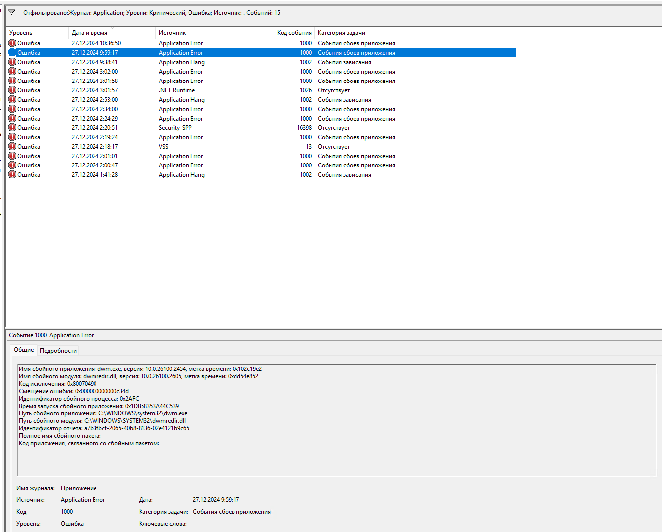

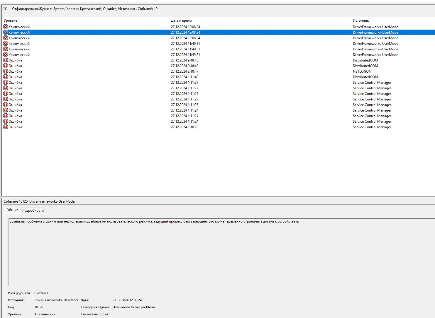

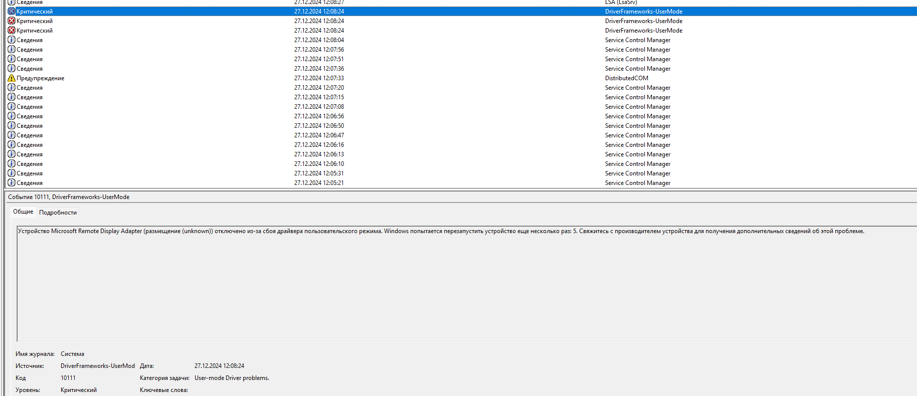

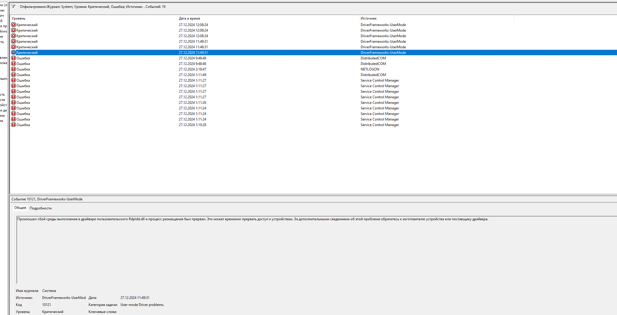

    По вашему совету, спасибо, нашел в логах вот такие ошибки: Изображение

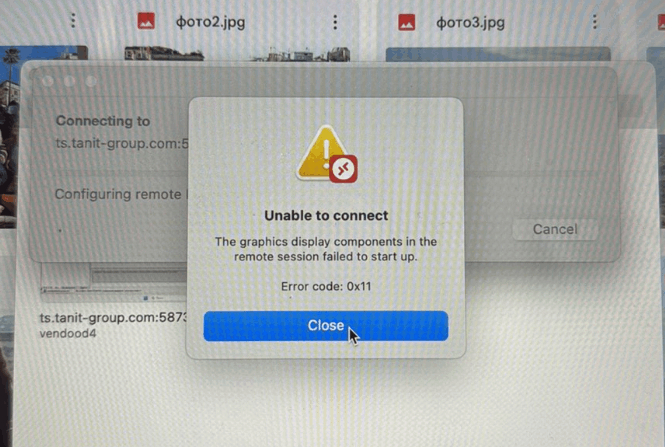

    Вот что пишет на MAC OS

    Есть ли в ESXi 8.0 консольная функция, которая обеспечивает доступ к виртуальным машинам? Будет ли отображаться черный экран при доступе к виртуальным машинам через эту консоль?
    Для выявления типичных проблем с черным экраном проверьте, не возникают ли следующие события ошибок в просмотрщике событий:
    Найдите событие ошибки с идентификатором 4005 в журнале событий "Приложение" (из источника Microsoft-Windows-Winlogon) и событие ошибки с идентификатором 1000 в журнале событий "Приложение".
    Для более сложного устранения неполадок может потребоваться собрать и проанализировать файл дампа, который может дать более глубокое представление об этой проблеме.
