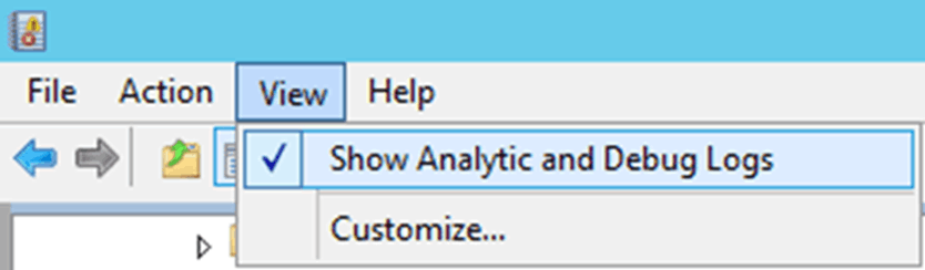

    Выполняя описанные выше действия по устранению неполадок, отслеживайте в журнале событий любые новые ошибки, связанные со службой лицензирования удаленных рабочих столов.
    Включите параметр Показывать аналитические и отладочные журналы.
