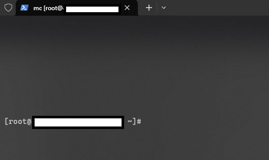

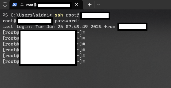

Всем привет. Столкнулся с такой проблемой, решения не могу найти нигде -- перерыл весь интернет. Решил вместо старого доброго PuTTY/KiTTY попробовать Windows Terminal для рабочих задач. От терминала мне нужен только SSH-клиент, чтобы подключаться к удалённым серверам на CentOS. Проблема заключается в следующем: при сворачивании MC (Ctrl + O) пропадает содержимое окна (история вводимых команд, история вывода), вместо этого отображается просто пустое поле. При работе в PuTTY/KiTTY таких проблем никогда не наблюдалось. На первом скриншоте -- то как выглядит окно до открытия MC, второй скриншот -- после того, как MC был открыт и свёрнут. Пробовал играться с параметрами отрисовки в настройках терминала (включал/отключал AtlasEngine, программный рендеринг) -- ничего не менялось. Может кто-то сталкивался с подобным?
До открытия MC:
После открытия MC и его сворачивания:

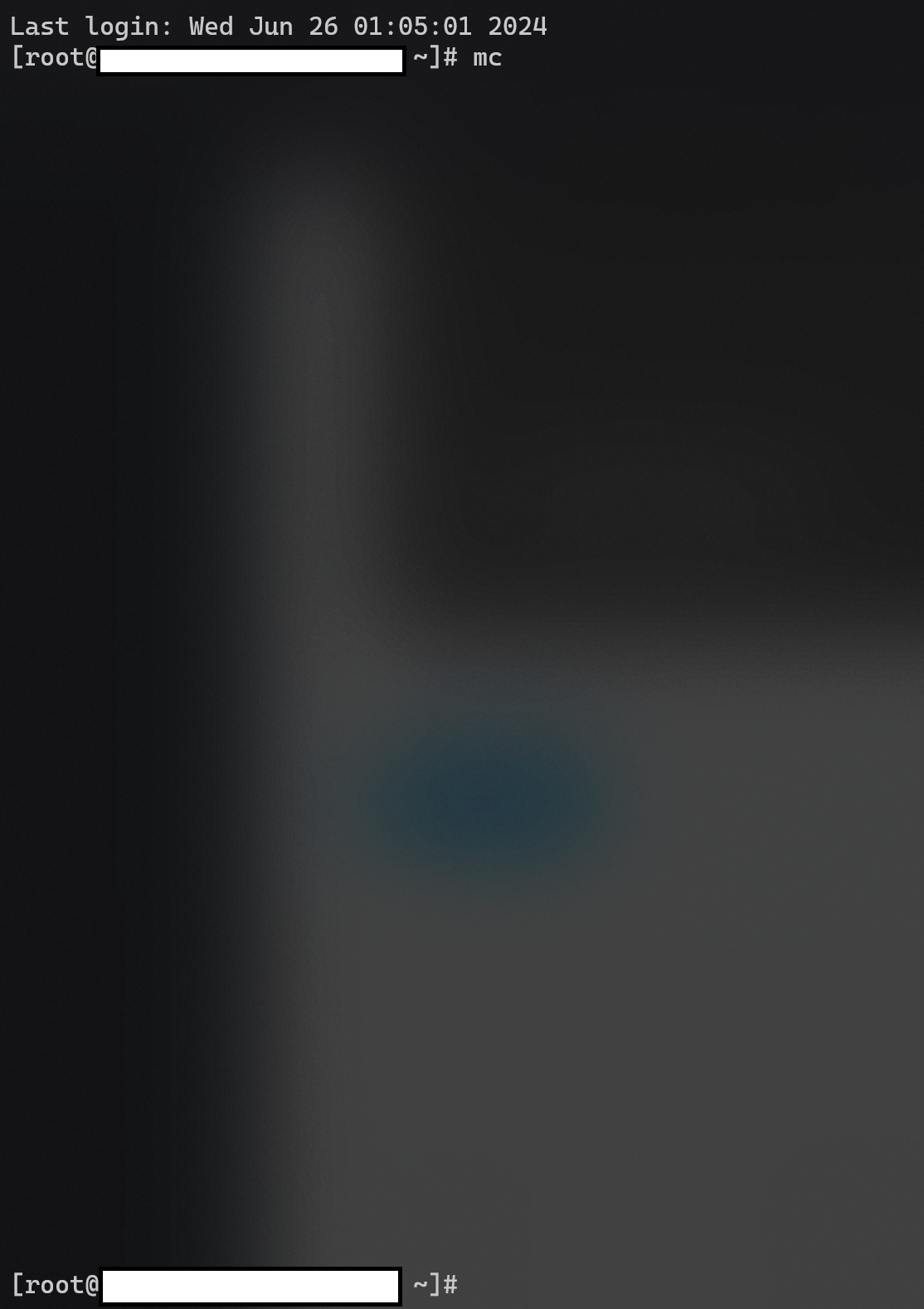

    Удалось выяснить, что содержимое оболочки не пропадает, а скроллится вверх (уходит выше) на размер открываемого окна (MC):

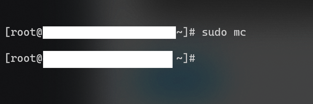

    Что примечательно -- при использовании MC с sudo содержимое оболочки не уезжает вверх при сворачивании:

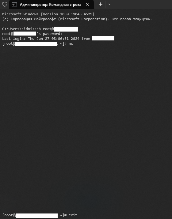

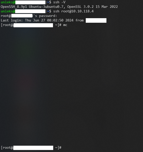

    А я ведь и не говорил, что проблема в PowerShell. Дело в Windows Terminal. Подобный скролл вниз наблюдается как в командной строке:
    И даже через WSL:
    Дело именно в Windows Terminal...
