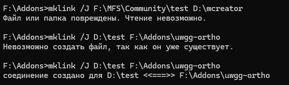

Проблема обнаружилась в программе MSFS Addon Linker, а именно при попытке создать символьную ссылку на каталог была вызвана ошибка: "Файл или папка повреждены. Чтение невозможно". Все файлы и каталоги читаются без ошибки и они явно не повреждены.
Пытался исправить диск командой chkdsk, система не обнаружила никаких ошибок. При попытке создать любую символьную ссылку на каталог при помощи командной строки на этом диске окончилась той же ошибкой. При попытке создать символьную ссылку на другом диске не вызвало ошибки. Также я выяснил если я создаю на другом диске ссылку которая ссылается на каталог на проблемном диске то ошибки не возникает, при этом ссылка работает отлично, т.е файлы читаются нормально.
Также пробовал проверить систему на ошибки запустив sfc /scannow, было сообщение что найдены и исправлены повреждённые файлы, но после этого проблема не исчезла

    Я буквально написал в моём сообщении что chkdsk не помог в проблеме, а проверка диска через проводник это тоже самое. Да и я пытался уже, и это также не помогло
