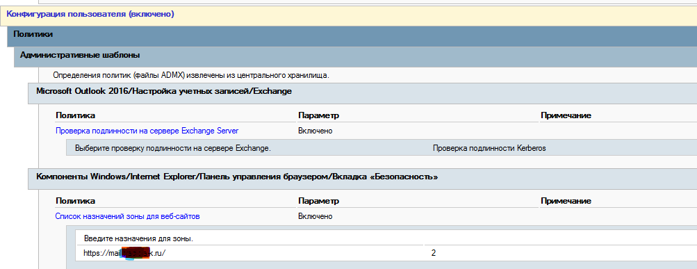

  5. Alex Ch 70 Баллы репутации
    2024-09-16T09:57:55.66+00:00
    Политика
    Вопрос правильно до добавил в доверенные, или нужно было отдельно сервера например mail-1 , mail-2
    - Запустите Outlook в безопасном режиме (`outlook.exe /safe`) и проверьте, решается ли проблема. Это может исключить проблемы, связанные с надстройками или профилем Outlook. **Проверьте доверенные узлы**: - Убедитесь, что сервер Exchange добавлен в доверенные узлы на клиентских ПК.
