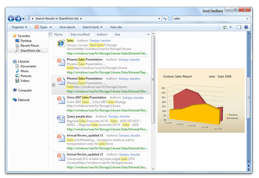

A captura de tela a seguir ilustra os resultados da pesquisa obtidos depois de pesquisar remotamente um site do SharePoint.

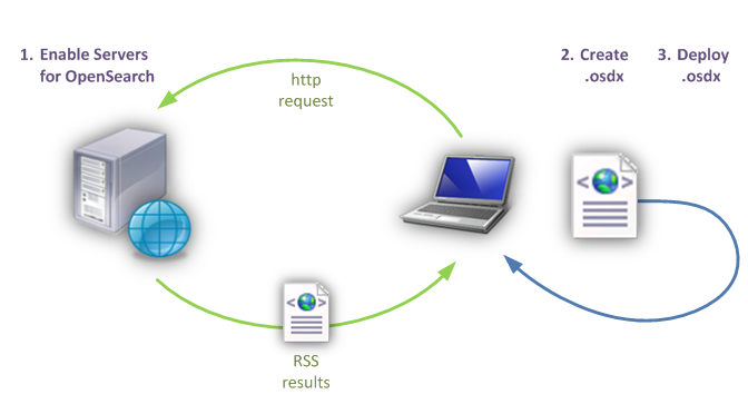

O diagrama a seguir ilustra as etapas para criar uma pesquisa federada.

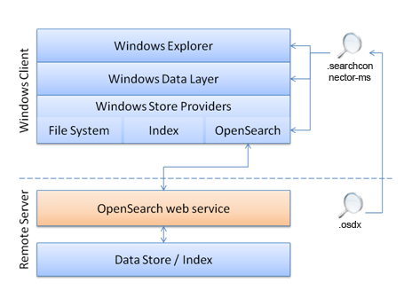

A comunicação entre o Windows Explorer e seu serviço Web OpenSearch é executada por meio da Camada de Dados do Windows. A Camada de Dados do Windows pode se comunicar com diferentes tipos de armazenamentos de dados por meio de Provedores da Windows Store. Cada provedor é especializado em se comunicar com armazenamentos de dados que dão suporte a um protocolo específico e têm recursos específicos. Por exemplo, a ilustração a seguir mostra como o provedor OpenSearch se comunica com repositórios de dados que fornecem um serviço Web que dá suporte ao padrão OpenSearch.
