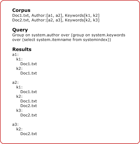

Grupos de vários níveis e contagem
As agregações são definidas em folhas e duplicadas. Uma agregação usa como entrada as folhas do grupo que o define (documentos), em vez dos subgrupos de seus filhos. Essa funcionalidade é conhecida como agrupamento de vários níveis.
Além das agregações que estão sendo definidas sobre folhas e duplicadas, elas são contadas apenas uma vez. Embora o mesmo documento possa ser representado várias vezes em um grupo, as agregações o considerariam apenas uma vez. O gráfico a seguir ilustra esse conceito.
diagrama mostrando que as agregações são definidas sobre folhas e duplicadas e são contadas apenas uma vez
