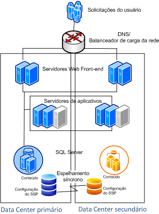

Redundância e failover entre centros de dados próximos e configurados como um único farm (farm “estendido”)
Algumas empresas têm centros de dados próximos com conexões de alta largura de banda, de modo que possam ser configurados como um único farm. Isso se chama farm “estendido”. Para que um farm estendido funcione, deve haver uma latência de menos de 1 milissegundo entre o SQL Server e os servidores Web em uma direção, e uma largura de banda de pelo menos 1 gigabit por segundo.
Neste cenário, você pode fornecer redundância para bancos de dados do SharePoint, usando espelhamento síncrono. Em um farm estendido, é possível espelhar o banco de dados de configuração e os bancos de dados de conteúdo. Para obter um estudo de caso sobre o modo como uma empresa usou um farm estendido, consulte Estudo de caso de alta disponibilidade para SharePoint usando espelhamento de banco de dados (white paper).
Consulte o fornecedor de SAN para determinar se você pode usar a replicação de SAN em outro mecanismo para o qual haja suporte, para fornecer disponibilidade entre os centros de dados, como o SQL Server em execução em clusters de servidor geograficamente dispersos. Verifique se a solução de replicação de SAN oferece um nível suficiente de simultaneidade e consistência transacional.
Em um farm estendido, você pode fornecer tolerância a falhas para servidores de aplicativos que executem SSPs, estabelecendo:
Vários servidores de consulta
Vários servidores executando o Serviços de Cálculo do Excel
O servidor de indexação é um único ponto de falha nesse cenário. Você pode fazer backup da pesquisa e restaurá-la ou, se a atualidade da pesquisa na recuperação for essencial, usar um farm de SSPs de failover. Para obter mais informações, consulte Disponibilidade da Pesquisa após failover.

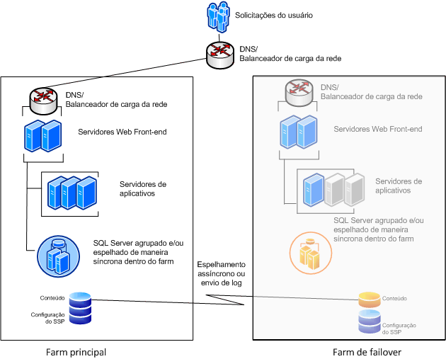

Redundância e failover entre centros de dados com vários farms
Você pode configurar um farm de failover para fornecer disponibilidade em um centro de dados separado do farm principal. Um ambiente com um farm de failover separado tem as seguintes características:
Um banco de dados de configuração separado e um banco de dados de conteúdo da Administração Central devem ser mantidos no farm de failover.
Observação:Se você tiver configurado mapeamento de acesso alternativo ao farm principal, será especialmente importante configurá-lo de modo idêntico no farm de failover.
Todas as personalizações devem ser implantadas nos dois farms.
Os patches devem ser aplicados aos dois farms, separadamente.
Somente bancos de dados de conteúdo podem ser espelhados de modo assíncrono com êxito ou ter o log enviado ao farm de failover.
Bancos de dados espelhados ou com log enviado devem ser configurados para usar o modelo de recuperação completa.
É possível fazer backup dos bancos de dados de SSP e restaurá-los no farm de failover.
Consulte o fornecedor de SAN para determinar se você pode usar a replicação de SAN em outro mecanismo para o qual haja suporte, para fornecer disponibilidade entre centros de dados.
Essa topologia poderá ser repetida entre muitos centros de dados, se você configurar o envio de log do SQL Server para um ou mais centros de dados adicionais.

Fams principal e de failover antes do failover
.gif)
A tabela a seguir descreve os servidores e as funções de servidor em um ambiente de Produtos e Tecnologias do SharePoint e as estratégias de redundância básicas que podem ser usadas para cada um entre os farms de servidores.
| Servidor ou função de servidor | Estratégia de redundância básica preferencial entre farms |
