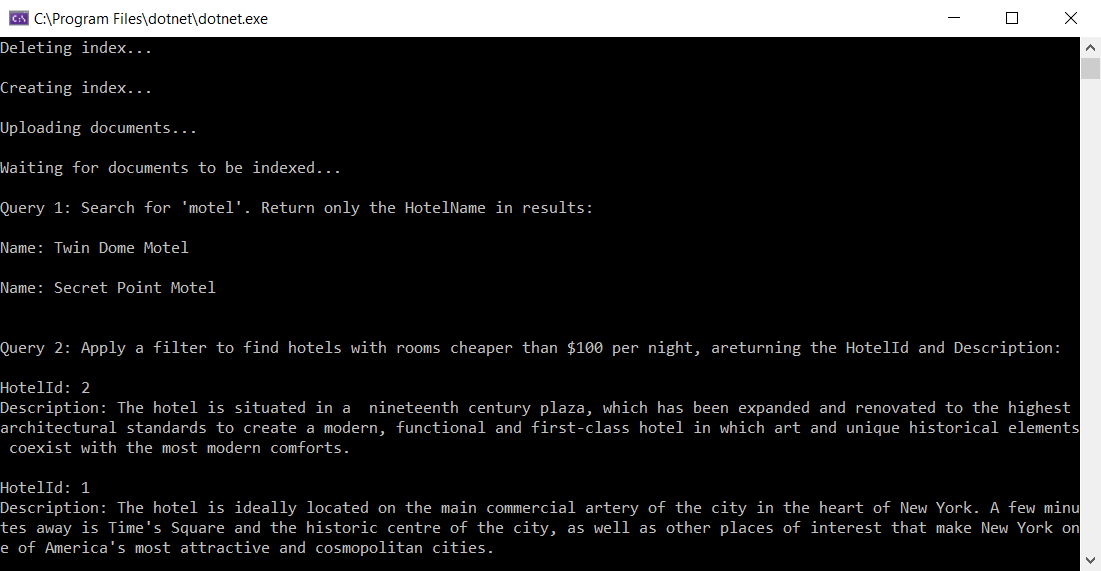

Em seguida, há uma captura de tela parcial da saída, supondo que você execute esse aplicativo com um nome de serviço válido e chaves de API:
Captura de tela da saída de Console.WriteLine do programa de exemplo.

Vejamos cada uma das consultas com mais detalhes. Este é o código para executar a primeira consulta:
options = new SearchOptions();
options.Select.Add("HotelName");
results = searchClient.Search<Hotel>("motel", options);
WriteDocuments(results);
Nesse caso, estamos pesquisando o índice inteiro para a palavra motel em qualquer campo pesquisável e só queremos recuperar os nomes dos hotéis, conforme especificado pela opção Select. Estes são os resultados:
Name: Stay-Kay City Hotel
Name: Old Century Hotel
Na segunda consulta, use um filtro para selecionar quartos com uma taxa de pernoite inferior a US$ 100. Retorne apenas a ID e a descrição do hotel nos resultados:
