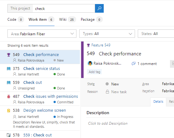

  1. Selecione qualquer página Boards, insira uma palavra-chave ou frase na caixa de pesquisa e pressione Enter ou selecione o ícone de pesquisa de início .
    Caixa de Pesquisa de Itens de Trabalho
  2. O sistema exibe os resultados da pesquisa em um modo de exibição de snippet em que as correspondências encontradas aparecem em negrito.
    Resultados da pesquisa
    Essa é uma pesquisa de texto completo que usa cadeias de caracteres de pesquisa simples para palavras ou frases. A pesquisa de item de trabalho corresponde a formas derivadas de seus termos de pesquisa; por exemplo, uma pesquisa por "atualizar" encontrará exemplos da palavra "atualizado" e "atualização". As pesquisas não diferenciam maiúsculas de minúsculas.
  3. Selecione um trecho de um item de trabalho e exiba-o na janela à direita.
    Abra os resultados da pesquisa em uma nova guia do navegador de uma caixa de pesquisa pressionando Ctrl + Enter ou segurando Ctrl e selecionando o ícone iniciar pesquisa . No Google Chrome, pressione Ctrl + Shift + Enter para alternar o foco para a nova guia do navegador.
