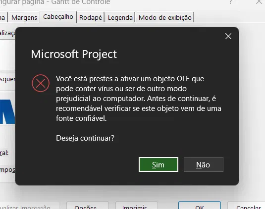

Meu MS Project esta sempre aparecendo essa mensagem quando tento inserir uma nova imagem no cabeçalho tanto no lado esquerdo quanto no direito. Na maioria das vezes eu fecho a mensagem e ela aparece novamente por diversas vezes seguidas, isso se torna muito chato, o que pode esta relacionado a isso? O que posso fazer?
Meu modelo do MS Project é o Microsot Professional Plus 2019 esta na versão 2609 (mais atualizada ate o momento)

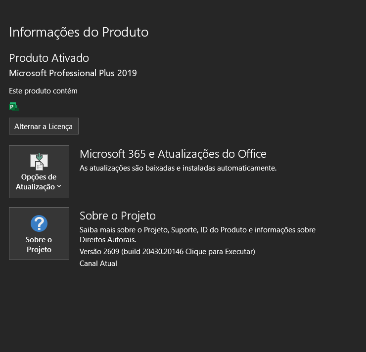

    Segue o print da informação do produto.
    Tentei usar como formato comum da imagem, tentei iniciar em modo de segurança e ainda continuou aparecendo a mensagem.
    Meus arquivos se encontram localizados em nuvem do Onedrive.

    Olá @Plan Up Planejamento
    Notei que você mencionou o Project Professional Plus 2019 Versão 2609. Pelo que sei, as edições perpétuas/com licença por volume do Project 2019 normalmente não utilizam números de versão do Current Channel, como 2609. Você poderia compartilhar uma captura de tela de Arquivo > Conta > Informações do Produto e de Sobre o Project para que eu possa confirmar a edição exata e a compilação instalada no seu dispositivo? Isso pode ajudar a determinar se o comportamento está relacionado ao tipo de instalação.
    Com base na sua descrição, parece que a mensagem exibida na captura de tela é um aviso de segurança relacionado a objetos OLE. O Microsoft Project pode exibir esse aviso quando uma imagem inserida no cabeçalho está sendo processada como um objeto OLE incorporado, em vez de uma imagem padrão.
    Você pode tentar as seguintes etapas de solução de problemas:
    Salve a imagem em um formato comum, como PNG ou JPG, e insira o arquivo recém-salvo em vez de reutilizar uma imagem copiada de outro documento do Office.
    Inicie o Project em Modo de Segurança (winproj /safe) e verifique se o aviso continua aparecendo.
    Se os arquivos de imagem estiverem armazenados localmente na unidade C:, tente acessar Arquivo > Opções > Central de Confiabilidade > Configurações da Central de Confiabilidade > Locais Confiáveis, adicione C: como um local confiável e habilite a opção "Subpastas deste local também são confiáveis". Em seguida, teste se o aviso de segurança OLE continua aparecendo ao inserir imagens no cabeçalho.
