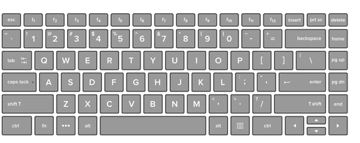

    Bom dia, @Pedro Luiz Cerati . O padrão alemãi tem teclas Y e Z são trocadas de lugar em comparação ao padrão QWERTY usado no Brasil , você pode instalar o Windows em Português e selecionar o padrão ABNT2 e sobrepor as teclas supracitadas.:
    Imagem do usuário
