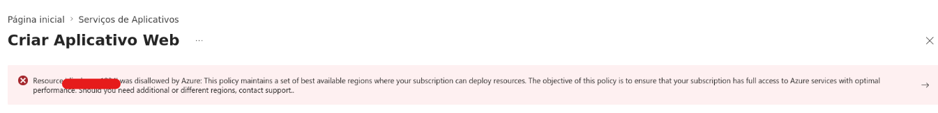

Quando tento criar um Aplicativo Web na minha conta de estudante, ocorre o seguinte erro:

    Boa tarde, Matheus. Obrigado por entrar em contato conosco e detalhar seu cenário. Este erro ocorre devido as restrições de região aplicadas pela Microsoft. Sua licença estudantil só permite a implantração em algumas regiões especificas.
    Para verificar as regiões permitidas em sua conta acessa o Portal Azure -> Azure Policy assignment structure e depois:
    1. Abre a policy Allowed resource deployment regions
    2. Verifica o campo Allowed locations e tenta criar o Web App utilizando apenas uma das regiões listadas
    Atenta que mesmo utlizando uma região permitida, alguns serviços e recursos avançados podem continuar aindisponíveis devido as limitação da conta para estudantes do Azure.

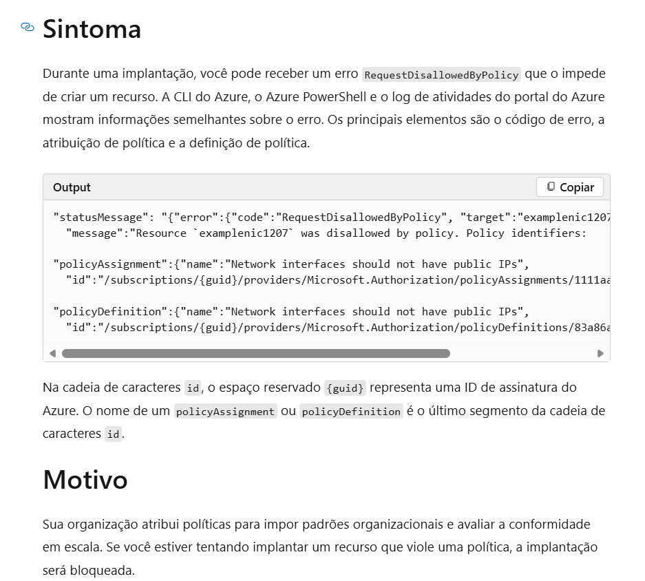

    Com base na mensagem que você forneceu (“Resource 'XXXXXX1234 was disallowed by Azure…”), esse comportamento é tipicamente causado por uma restrição de Política do Azure em sua assinatura, que limita as implantações a regiões específicas. Isso é muito comum em assinaturas do Azure for Students ou assinaturas acadêmicas.
    O que isso significa
    Sua assinatura possui uma política chamada “Regiões permitidas para implantação de recursos”. A criação do Aplicativo Web está falhando porque a região selecionada não consta na lista permitida.
    Passos recomendados para a resolução
    1. No portal do Azure, acesse Azure Policy > Atribuições.
    2. Localize a política chamada “Regiões permitidas para implantação de recursos” (ou similar).
    3. Abra-o e verifique a seção Parâmetros para ver a lista de regiões permitidas.
    4. Tente criar o Aplicativo Web novamente e selecione uma dessas regiões permitidas.
    Você pode acessar as Atribuições de Política diretamente aqui: Atribuições de Política do Azure
    https://portal.azure.com/#view/Microsoft_Azure_Policy/PolicyMenuBlade/~/Assignments
    Nota importante
    Na maioria dos casos, selecionar uma região permitida resolverá o problema imediatamente. O App Service está geralmente disponível nas regiões alocadas para assinaturas de estudantes.
    Próximos passos caso o problema persista
    Envie uma solicitação de suporte pelo portal do Azure (Ajuda + suporte → Nova solicitação de suporte) e mencione “Azure for Students – acesso à região para o App Service”.
