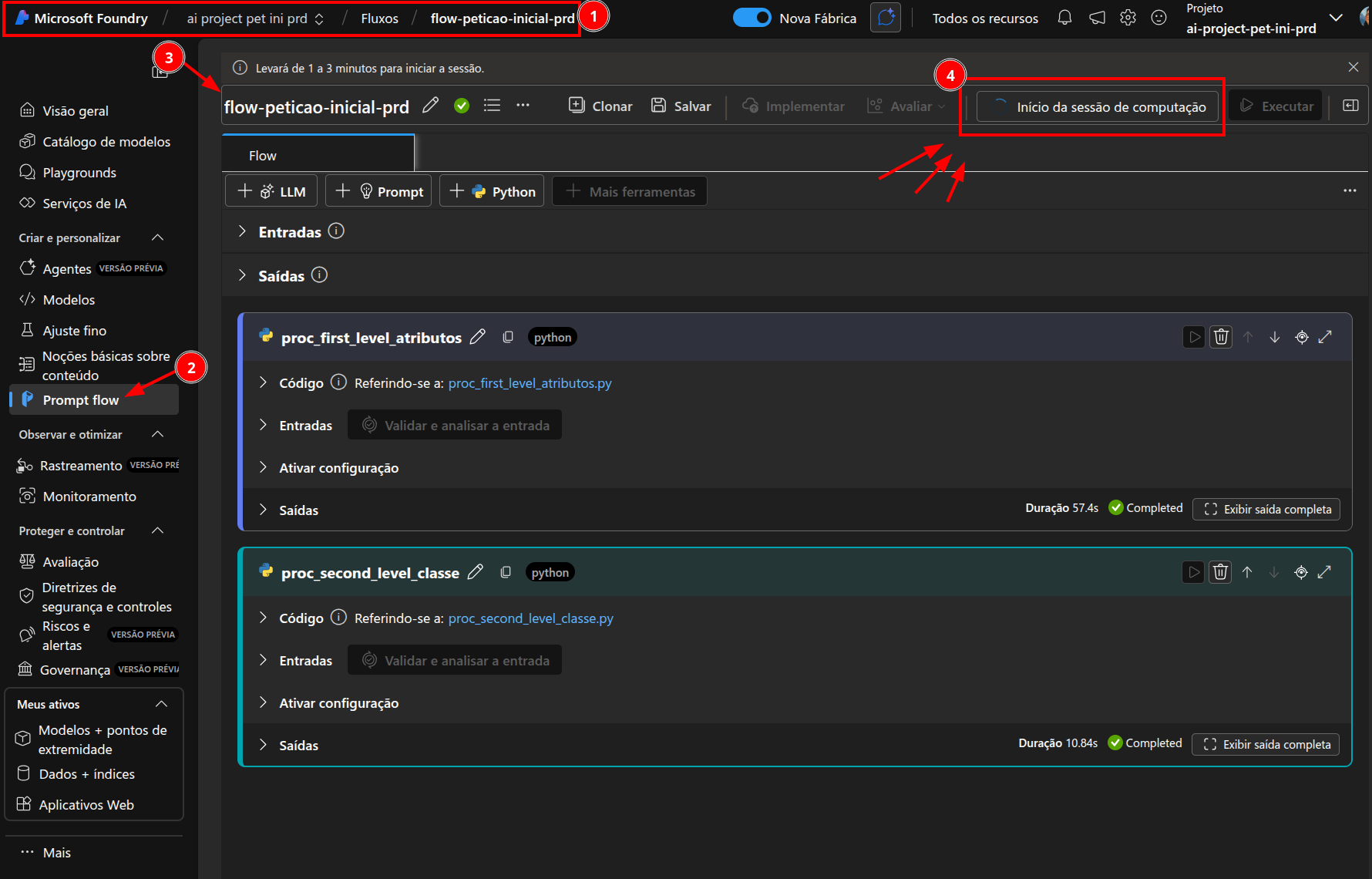

Normalmente, para realizar os testes do Flow no Portal da Azure, eu clico no botão INICIAR A SESSÃO DE COMPUTAÇÃO, aguardo que a sessão suba e depois clico em EXECUTAR.
Fiz esse procedimento, o botão INICIANDO A SESSÃO apareceu e, depois de 30 minutos sem subir a sessão, cliquei nesse mesmo botão e solicitei INTERROMPER A SESSÃO DE COMPUTAÇÃO.
Depois de mais de 30 minutos da mensagem INTERRUPÇÃO DA SESSÃO DE COMPUTAÇÃO na tela, resolvi acionar o suporte.
Como faço para interromper essa sessão de computação?

Bom dia, Denis. Obrigado por entrar em contato conosco e detalhar seu cenário. Este erro grealmente ocorre quando há travamento do "compute" ou falha temporária no provisionamento do Azure.
Recomendo acessar: Azure ML Studio -> Computação -> Instâncias de Computação
E tentar:
  • Parar
  • Reiniciar
  • Excluir a sessão de computação
Se o Portal não responder, utilize o Azure CLI com o seguinte comando:
az ml compute stop --name <compute-name> --workspace-name <workspace> --resource-group <resource-group>
Valide também as opções:
  • Quota disponível da VM
  • Activity Log do Azure
  • Status regional dos serviços Azure
Realize os testes e avise-nos sobre o resultado.
