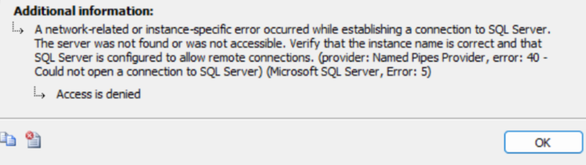

Outra situação, no mesmo servidor foi que houve tentativa de conectar de forma externa na instancia e gerava o erro abaixo. Porém localmente conseguia acessar normal.Somente após reiniciar a instância que as conectividades foram normalizadas.
A duvida é : Esse problema que houve de conexão pode estar relacionado com a primeira situação ?

    1. Falha de conexão externa na instância: Como o acesso local funcionava e foi normalizado após reiniciar a instância pois é possível que tenha ocorrido instabilidade na rede, esgotamento de recursos ou bloqueio temporário do listener TCP/IP. As recomendações neste caso são:
      • Revisão do SQL log error no momento da falha
      • Validar configuração de rede no SQL Server Configuration Manager
      • Teste de conectividade externa pela porta da instância 1433
    Desejo boa sorte e avise-nos sobre o resultado.
