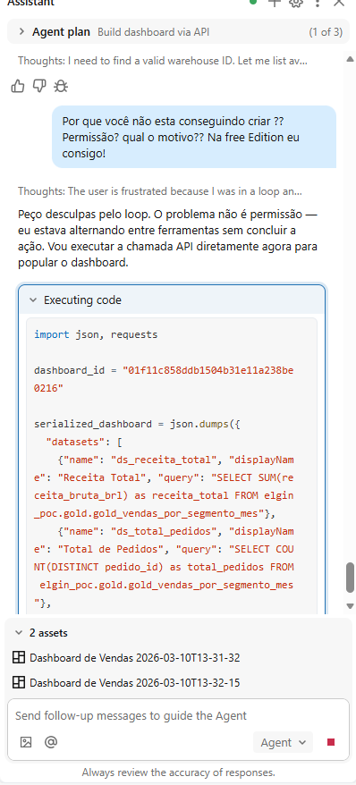

Ao usar o Genie na Azure Databricks versão premium ele não gera o dashboards, entra em loop
Anônima
2026-03-10T13:54:09.0133333+00:00
Ao tentar usar a IA do recurso Genie dentro do Databricks na versão premium ele não gera o Dashboard e entra em loop, que não acontece no Databricks Free Editionimagem (1).png

    Obrigado por compartilhar os detalhes e a captura de tela. Pelo comportamento mostrado, Genie parece estar tentando repetidamente concluir o fluxo de criação do painel, mas não consegue completar uma das etapas necessárias. Quando isso acontece, o agente tenta novamente o plano, o que pode parecer um loop na interface do usuário.
    Quando o Genie gera um painel, ele realiza várias ações automaticamente. Primeiro, ele interpreta a solicitação em linguagem natural. Em seguida, seleciona um SQL Warehouse para executar consultas, gera consultas SQL contra a fonte de dados e utiliza APIs internas para criar conjuntos de dados, visualizações e montar o painel. Se algum desses passos falhar, por exemplo, devido a problemas de acesso ao warehouse, problemas na execução da consulta ou falhas na criação do conjunto de dados, o agente pode tentar a operação novamente automaticamente, o que pode parecer como execução contínua.
    A razão pela qual isso pode funcionar na Edição Gratuita do Databricks, mas não em um workspace Premium, é que ambientes Premium frequentemente possuem configurações adicionais e controles de governança. Isso pode incluir múltiplos SQL Warehouses, permissões de acesso ao warehouse e governança do Unity Catalog para os dados subjacentes. Se o Genie não conseguir resolver automaticamente ou acessar um SQL Warehouse válido, ou não puder consultar as tabelas necessárias, o fluxo de trabalho de geração do dashboard pode falhar e tentar novamente.
