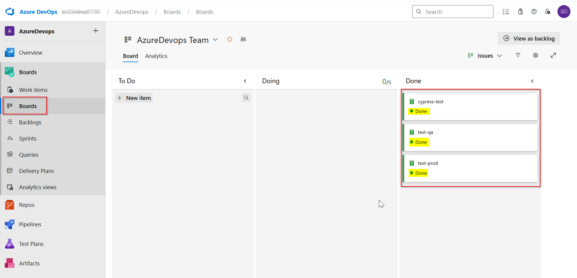

    2. Visualização em Quadro
    Os Épicos marcados como Concluídos permanecem visíveis nos quadros Kanban na última coluna, permitindo acompanhar o trabalho concluído. Imagem do usuário
