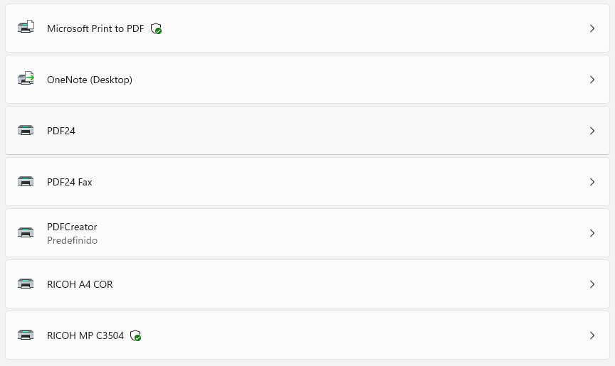

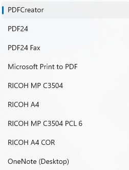

    O problema é que tenho instaladas 9 impressoras e no Painel de controle só aparecem 7. E ainda preciso instalar mais.
    Na verdade a maior parte são várias versões da mesma impressora, para a impressão ser mais rápida.
    Vejam as impressoras instaladas (9), acedo a elas quando quero imprimir alguma coisa:
    Imagem do usuário
    E vejam a lista daquelas a que tenho acesso (7):
    Imagem do usuário
    E não consigo chegar até às outras 2 que estão instaladas.
