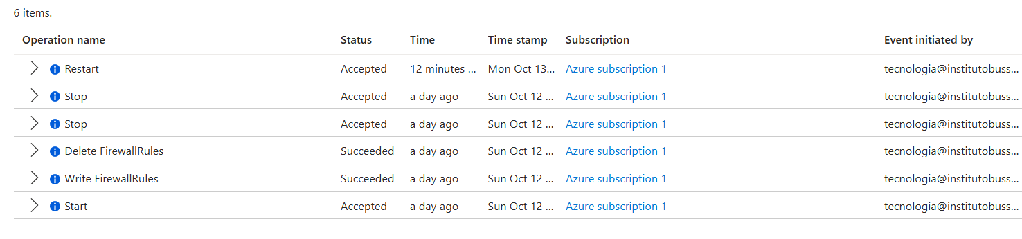

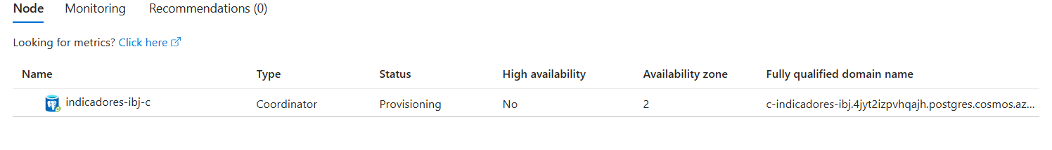

Por favor, preciso de apoio. Meu recurso de Azure Cosmos DB está preso em Provisioinamento para sempre.

    Tudo bem? Quando um recurso do Azure Cosmos DB for PostgreSQL permanece com o status “Provisioning”, isso geralmente indica que houve uma falha interna durante a criação ou atualização do cluster.

    1. Verifique o Activity Log do recurso (Portal do Azure → Monitor → Activity Log) para identificar possíveis erros ou falhas na operação de provisionamento.
    Caso o status não altere após 30–60 minutos, e não haja falhas explícitas no log, é provável que o processo esteja em um estado inconsistente.
    Nesse cenário, o recomendado é abrir um tíquete de suporte técnico do Azure para que a equipe possa revisar o backend e, se necessário, forçar a liberação ou recriação do recurso.
