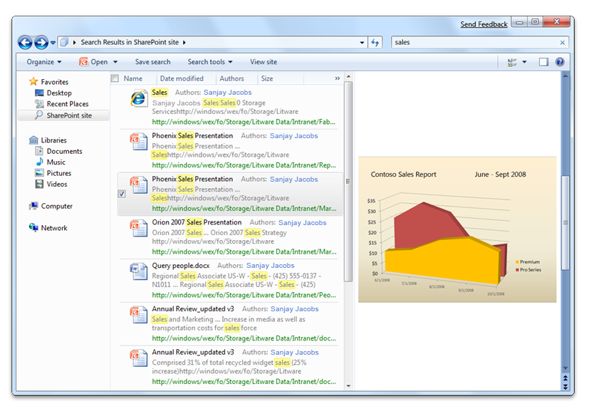

Poniższy zrzut ekranu ilustruje wyniki wyszukiwania uzyskane po zdalnym przeszukiwaniu witryny programu SharePoint.

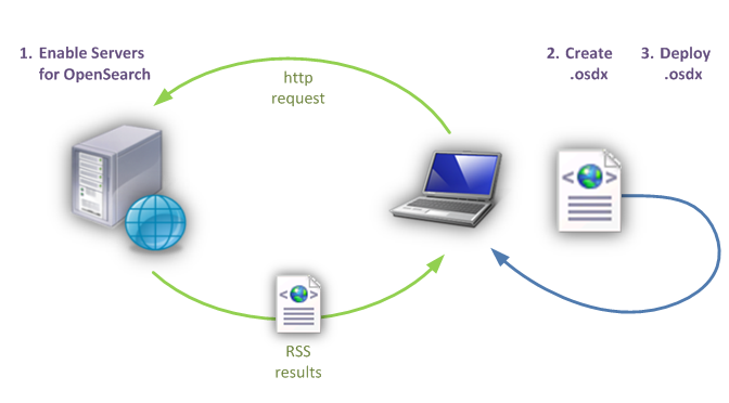

Na poniższym diagramie przedstawiono kroki tworzenia wyszukiwania federacyjnego.
