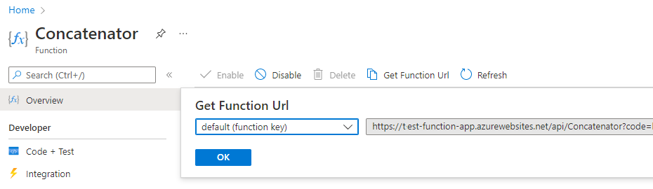

  5. W portalu po lewej stronie wybierz pozycję Functions, a następnie wybierz utworzoną funkcję.
  6. Na stronie przeglądu funkcji wybierz na pasku poleceń u góry pozycję Pobierz adres URL funkcji. Umożliwi to skopiowanie adresu URL w celu wywołania funkcji.
    zrzut ekranu przedstawiający polecenie Pobierz adres URL funkcji w portalu Azure.

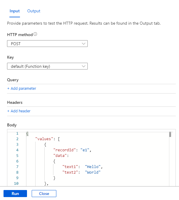

Testowanie funkcji na platformie Azure
Używając domyślnego klucza hosta i skopiowanego adresu URL, przetestuj funkcję z poziomu witryny Azure Portal.
  1. Po lewej stronie, w obszarze Deweloper, wybierz pozycję Kod + Test.
  2. Na pasku poleceń wybierz pozycję Test/Uruchom.
  3. W przypadku danych wejściowych użyj Post, klucza domyślnego, a następnie wklej w treści żądania:
        "values": [
                "recordId": "e1",
                "data":
                    "text1":  "Hello",
                    "text2":  "World"
                "recordId": "e2",
                "data": "This is an invalid input"
  4. Wybierz pozycję Uruchom.
    Zrzut ekranu przedstawiający specyfikacji wejściowej
W tym przykładzie powinien zostać wygenerowany ten sam wynik, który był wcześniej wyświetlany podczas uruchamiania funkcji w środowisku lokalnym.
