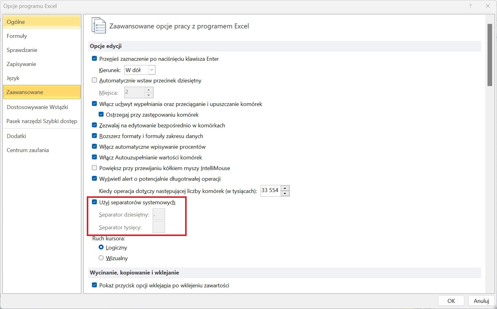

    Tylko język polski. Kropka działa prawidłowo ale we wszystkich arkuszach Excel'a też się zmienia, a tego nie chcę.
