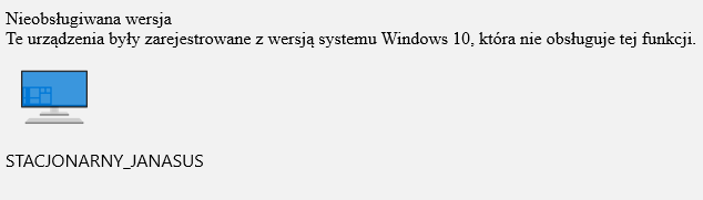

Witam,
Sytuacja zmusiła mnie aby wymienić płytę główną razem z procesorem i pamięcią ram. Po zmianie sprzętu, a także ponownej reinstalacji Windowsa pojawiła się ikonka "Aktywuj system Windows". Próbowałem go aktywować, zgodnie z intrukcją zawartą na oficjalnej stronie pomocy Microsoft'u pt. "Ponowne aktywowanie systemu Windows po zmianie sprzętowej", lecz nie przyniosło to odpowiednich rezultatów. Warto zaznaczyć, że na poprzednim komputerze dokonałem instalacji na system Windows 11 z poziomu Windowsa 10, a także, że licencja na poprzednim komputerze jest licencją oryginalną, zakupioną ok. 2017 r. ze sklepu Morele.net. Bardzo proszę o pomoc w rozwiązaniu mojego problemu.
Poniżej zamieszczam wyświetlony komunikat.image

  2. Hannibal 17,535 Punkty reputacji Moderator wolontariuszy
    2026-05-06T15:27:43.9333333+00:00
    Kod błędu sugeruje brak zgodności między wersją zainstalowaną, a ta z licencji i od weryfikacji tej kwestii warto zacząć.
    Licencja dotyczy Windows Core (Home) - proszę sprawdzić czy taka jest obecnie zainstalowana (jeśli nie, to ma Pan "sprawcę" zamieszania).
    Przy okazji - czy na Pańskim koncie Microsoft jest listowane tylko jedno urządzenie, czy też występują dwa (jedno sprzed zmiany sprzętu i drugie po niej)? W tym drugim przypadku może Pan spróbować usunąć "stary" zestaw i korzystając z opcji "Zmień klucz" (dostępna w Ustawienia - Aktywacja) wprowadzić ten swój ponownie. Po restarcie będzie Pan mógł zweryfikować efekt tego działania.

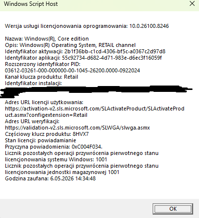

  3. Jan Baszczok 0 Punkty reputacji
    2026-05-06T12:40:56.68+00:00
    Wpisałem komendę następującą komendę: slmgr.vbs /dlv
    Poniżej zamieszczam screenshoota, który pokazuje, że problem nie leży bezpośrednio w mojej licencji.

  4. Ferdinand Nanalig 33,410 Punkty reputacji Niezależny doradca
    2026-05-06T10:15:59.8933333+00:00
    Cześć! Pozwól, że pomogę.
    Sprawdź typ swojej licencji
    Otwórz Wiersz polecenia i uruchom:
    slmgr /dli
    Sprawdź wynik:
    Retail → można przenieść
    OEM_DM lub OEM_SLP → nie można przenieść
