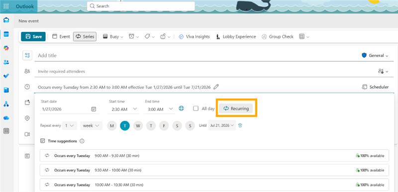

    Krok 2: Utwórz nowe cykliczne spotkanie w Teams
    • Przejdź do Microsoft Teams lub Outlooka i wybierz Nowe spotkanie.
    • Dodaj tytuł spotkania, datę, godzinę oraz uczestników.
    • Ustaw spotkanie jako Cykliczne (na przykład: co tydzień).
    • Upewnij się, że spotkanie zostało utworzone jako standardowe spotkanie Teams (a nie webinar, spotkanie w kanale ani spotkanie z usługi Bookings).
    • Zapisz spotkanie i wyślij zaproszenie. Obraz użytkownika
    (Ponieważ nasze obecne środowisko testowe korzysta z interfejsu w języku angielskim, udostępnione zrzuty ekranu również będą wyświetlane w języku angielskim. Możesz jednak wykonać te same czynności w interfejsie w swoim języku, ponieważ układ i funkcjonalność pozostają spójne we wszystkich wersjach językowych).
    Spowoduje to utworzenie nowej serii spotkań z jednym, stabilnym identyfikatorem spotkania.
