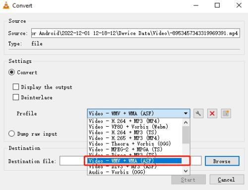

    Aby przekonwertować MP4 na WMV, możesz również skorzystać z VLC. W VLC wybierz „Media” > „Konwertuj/Zapisz”, a następnie kliknij „Dodaj” w nowym oknie, aby przesłać plik MP4, którego nie można osadzić w PowerPoint. Następnie przejdź do sekcji „Profil” i wybierz format WMV z rozwijanego menu.
    Obraz użytkownika

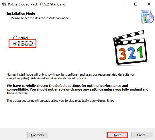

    Po pobraniu kliknij dwukrotnie plik „K-Lite_Codec_Pack_1752_Standard.exe”, aby uruchomić instalację. Wybierz opcję „Normal mode” i kliknij Dalej.
    Obraz użytkownika

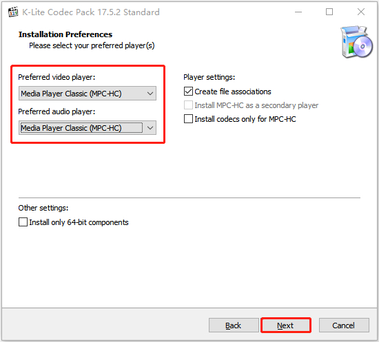

    Wybierz preferowany odtwarzacz jako domyślny odtwarzacz wideo i audio. Następnie kliknij „Dalej”.
    Obraz użytkownika

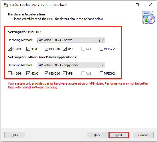

    W oknie „Konfiguracja MPC-HC” naciśnij „Dalej”. Następnie zaznacz wszystkie pola wyboru w sekcji „Przyspieszenie sprzętowe” obok metody dekodowania.
    Obraz użytkownika

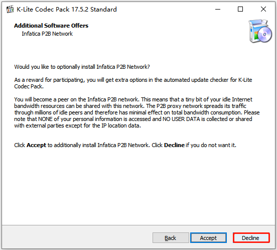

    Następnie pozostaw wszystkie ustawienia domyślne w kolejnych oknach. Gdy pojawi się prośba o zainstalowanie dodatkowego oprogramowania, odrzuć tę propozycję.
    Obraz użytkownika
    Kliknij „Zainstaluj” w oknie „Gotowe do instalacji”. Po zainstalowaniu pakietu kodeków uruchom ponownie komputer i spróbuj ponownie wstawić wideo do prezentacji w PowerPoint.

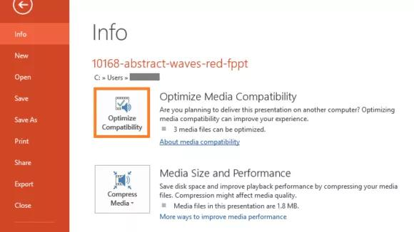

    Kolejnym prostym sposobem na wyeliminowanie problemu „nie można wstawić wideo w PowerPoint” jest użycie funkcji Optymalizuj zgodność multimediów w PowerPoint. Dzięki temu wszystkie pliki wideo, które chcesz osadzić w prezentacji, będą działać na wszystkich urządzeniach, których użyjesz do jej wyświetlania.
    1. Otwórz prezentację w PowerPoint.
    2. Wybierz Plik, a następnie Informacje.
    3. Kliknij opcję Optymalizuj zgodność multimediów, która pojawi się, gdy występuje problem ze zgodnością.
    4. Poczekaj, aż PowerPoint zoptymalizuje pliki wideo.
    5. Po zakończeniu sprawdź, czy problem został rozwiązany.
    Obraz użytkownika

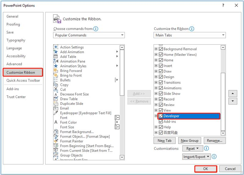

    1. Otwórz PowerPoint. Wybierz Plik, a następnie Opcje.
    2. Z menu po lewej stronie wybierz Dostosuj Wstążkę. Na liście głównych kart zaznacz Deweloper, a następnie kliknij OK.
      Obraz użytkownika
    3. Na karcie Deweloper, w sekcji Kontrolki, wybierz Więcej kontrolek. Następnie z dostępnej listy wybierz Windows Media Player i kliknij OK.
