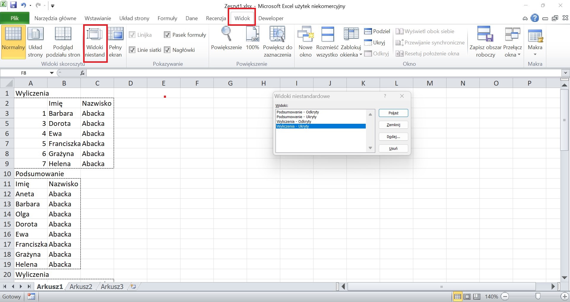

    Spróbuj tak
    Zrób widoki z ukrytymi i odkrytymi wierszami
    Zakładka Widok→Widoki niestandardowe
    Zrzut ekranu 2025-11-21 134651

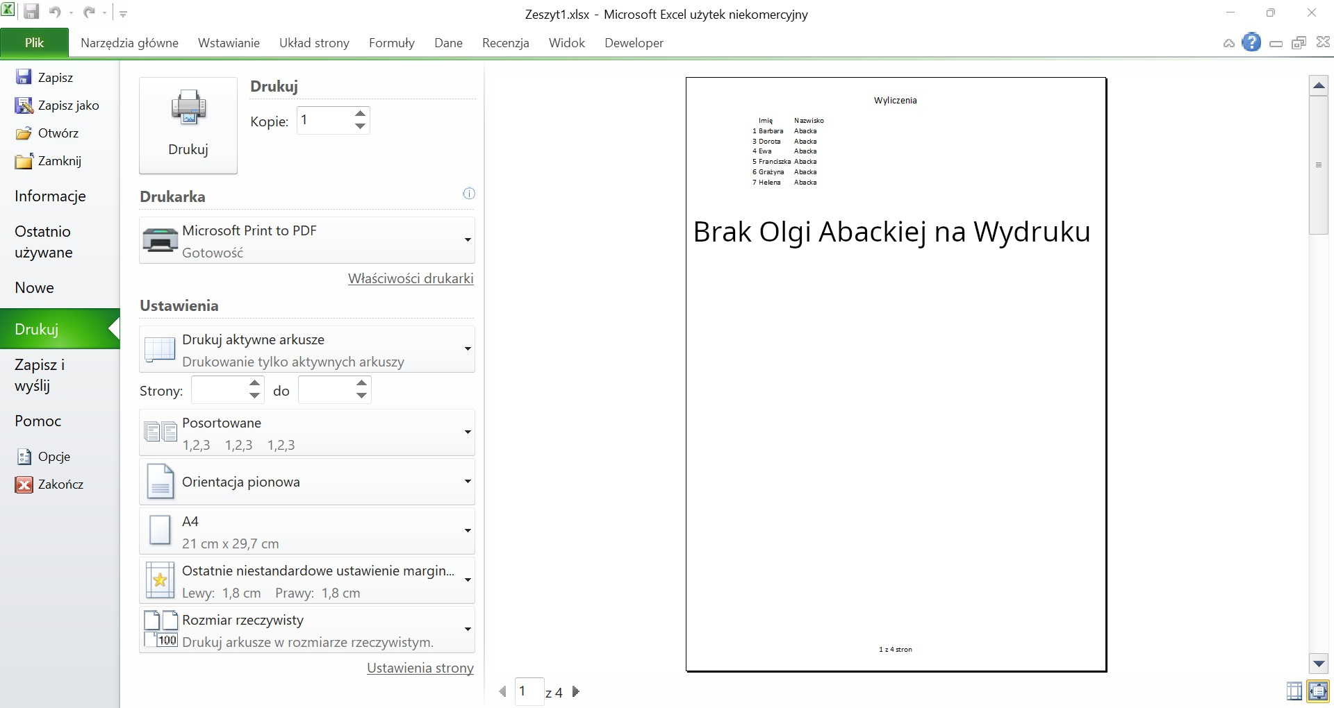

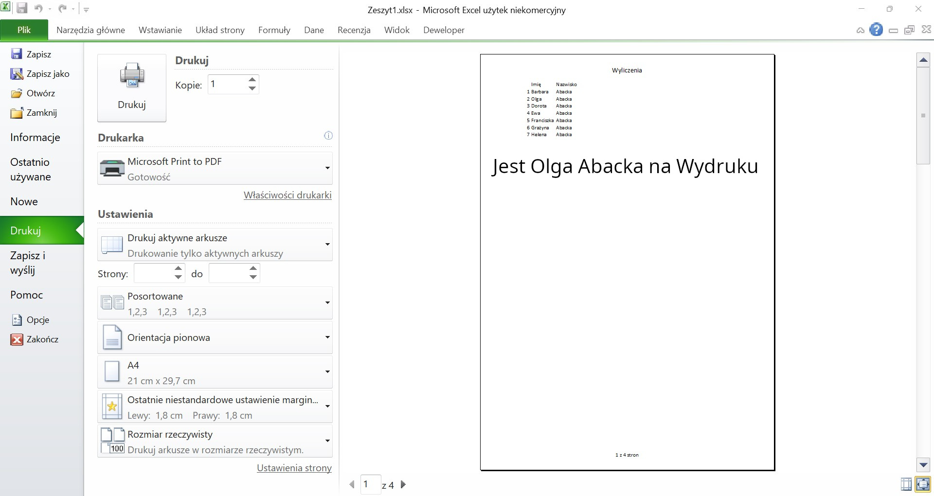

    Po wybraniu odpowiednio ukrytych lub odkrytych wierszy z Widok→Widoki niestandardowe, wiersze będą widoczne lub nie na wydruku i podczas przeglądania
    Zrzut ekranu 2025-11-21 134448
    Zrzut ekranu 2025-11-21 134719
