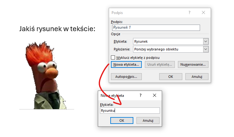

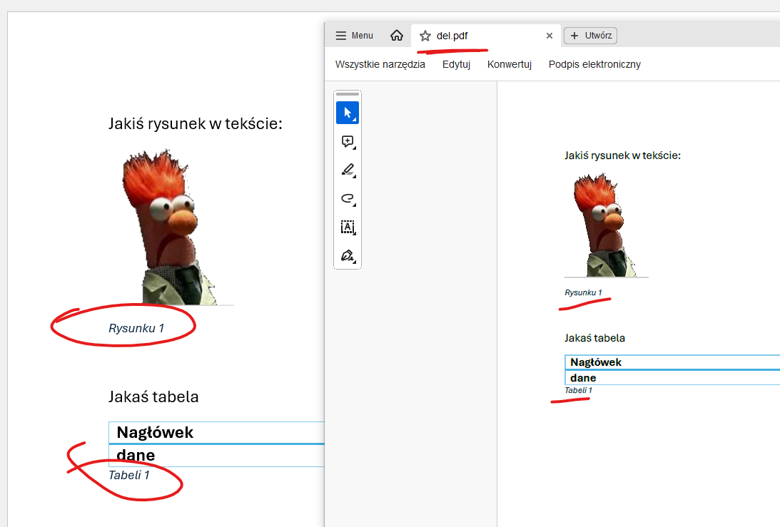

  1. Oskar Shon 49,336 Punkty reputacji Moderator wolontariuszy
    2025-09-06T12:02:21.9866667+00:00
    Dziwne ponieważ zmieniłem nazwy podpisów i zapisałem jako PDF i nie mam zmienionych kodów pól na inne, poprzednio przypisane do danych form podpisywania:
    Obraz użytkownika Po zapisie do PDF:
    Obraz użytkownika
    Może używasz innego rodzaju eksportu niż zapisz jako, lub używasz wersji webowej, bo na desktopie jak widać działa bez problemów.
