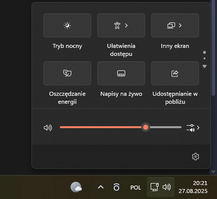

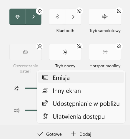

Na pasku zadan (kolo daty) jest ikona z dzwiekiem i internetem. jak w to klikam to pojawiaja mi sie calkiem inne rzeczy niz byly kiedys (np. tryb nocny / inny ekran). czy nie daloby sie przywrocic zeby znow jak dawniej po kliknieciu byly mozliwosci zmieniania sieci i bluetooth ?

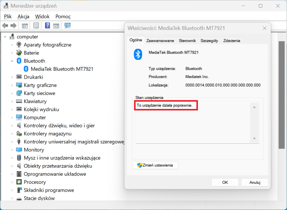

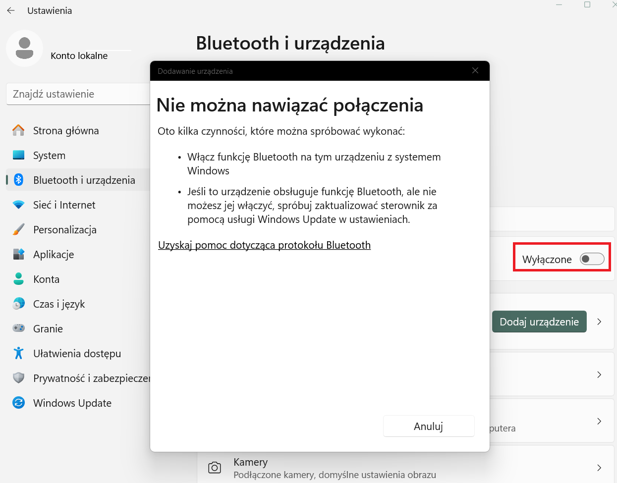

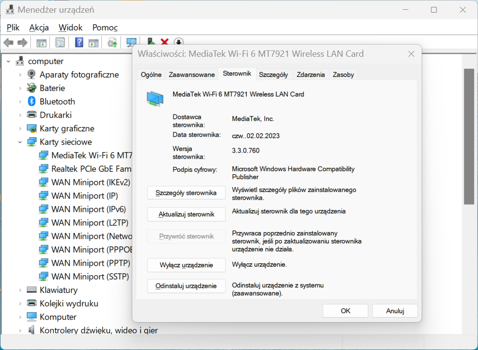

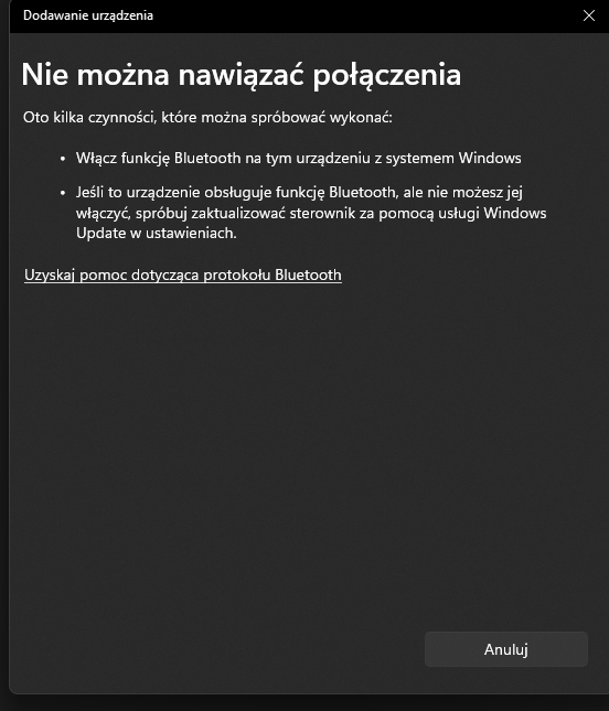

    To na pewno Menedżer urządzeń był otwarty?
    Brak tej opcji

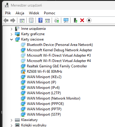

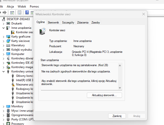

    Zrzut ekranu 2025-08-28 171001

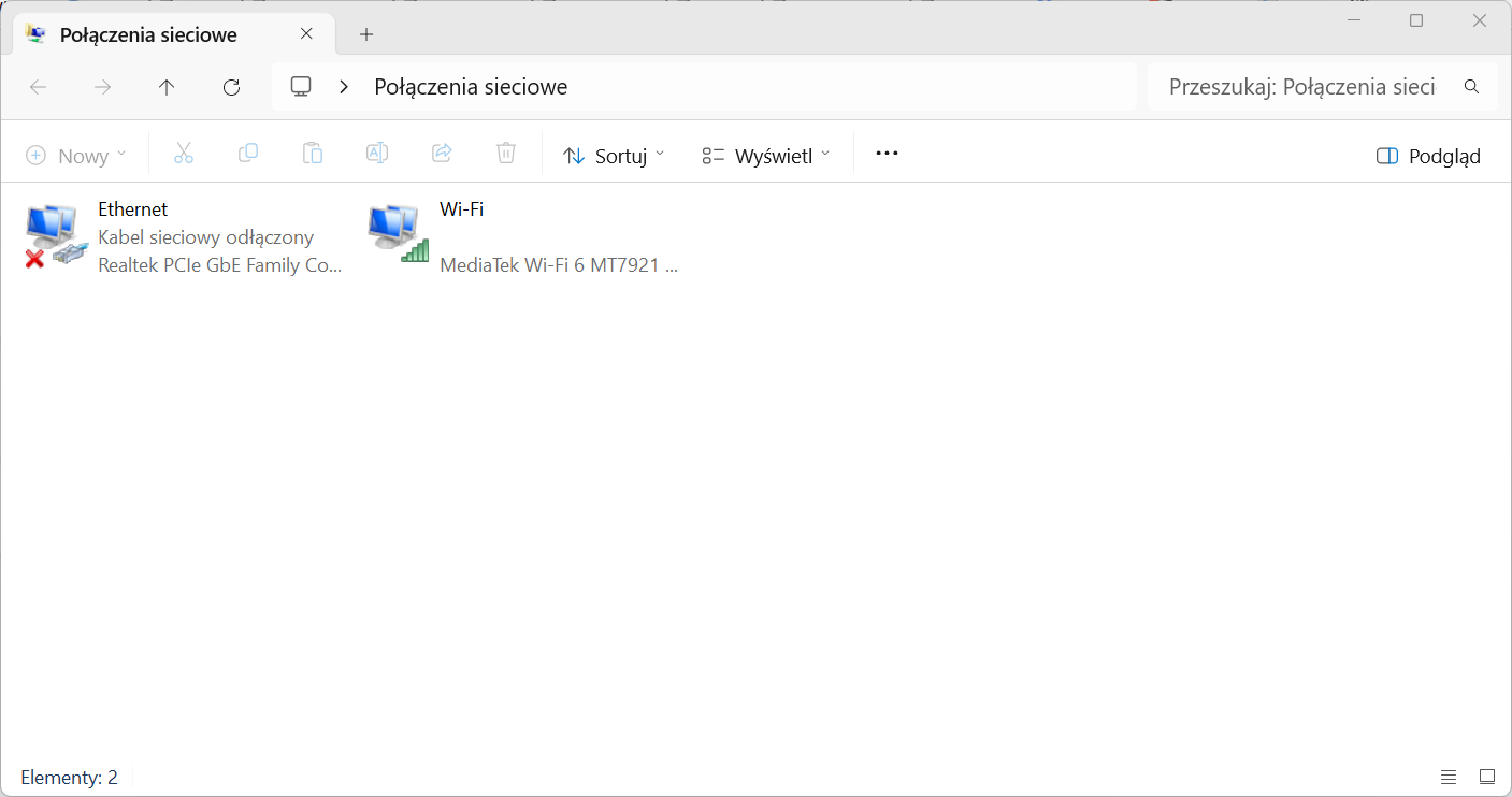

    Jak jest w połączeniach sieciowych ?
    Zrzut ekranu 2025-08-28 172857

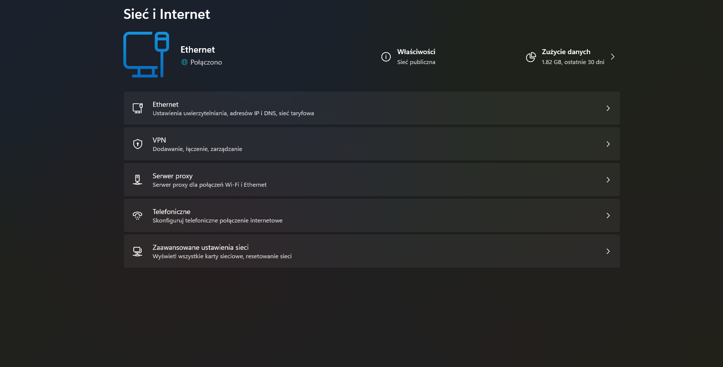

    Internet jest po kablu, zobacz czy wypięciu kabla będzie możliwość konfiguracji WiFi czy dalej WiFi niedostępne? Ustawienia→Sieć i Internet, czy tam widać WiFi i suwak jest w pozycji włączone?

  3. Janek Mas 900 Punkty reputacji Moderator wolontariuszy
    2025-08-27T08:20:46.0166667+00:00

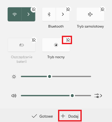

    Witaj,
    To prawdopodobnie pola szybkiego dostępu do wybranych ustawień (może być max. 6)
    Jeżeli są wszystkie zajęte to należy jedno usunąć i następnie dodać inne np. Bluetooth
    Zrzut ekranu 2025-08-27 101152
    Pozdrawiam
    Janek

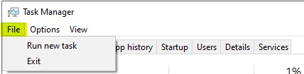

    Na pasku menu kliknij Plik.
    Kliknij Uruchom nowe zadanie.
    Wpisz explorer.exe i naciśnij Enter.
