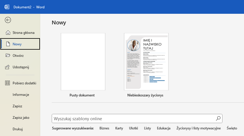

Przejdź do Opcji/gdzie są skróty:
Obraz
Niestety nikt się na razie nie pochwalił jak tą sprawę ominąć a tym bardziej żądny pracownik MS, dlaczego tak się stało.
Może ten problem tylko w naszej wersji językowej jest obecny,
Tak czy inaczej ja u siebie nie zidentyfikowałem takiego problemu - aż do teraz,
Wywaliłem Ctrl+N i już nie pogrubia tekstu, ale teraz trzeba by go przypiąć do właściwego Nowego dokumentu,
Opisałem to tutaj: http://vbatools.pl/word-tekst-pogrubiony-z-nowym-skrotem/ gdzie też jest NewFile

    Porada na przyszłość: jeżeli masz możliwość sprawdzenia na dobrze działającym Word'zie to wystarczy w dowolnym miejscu podać skrót i jeśli jest on wykorzystywany to pojawi się informacja jakie to polecenie i wtedy można przejść do sekcji wszystkie polecenia i tam je znaleźć
